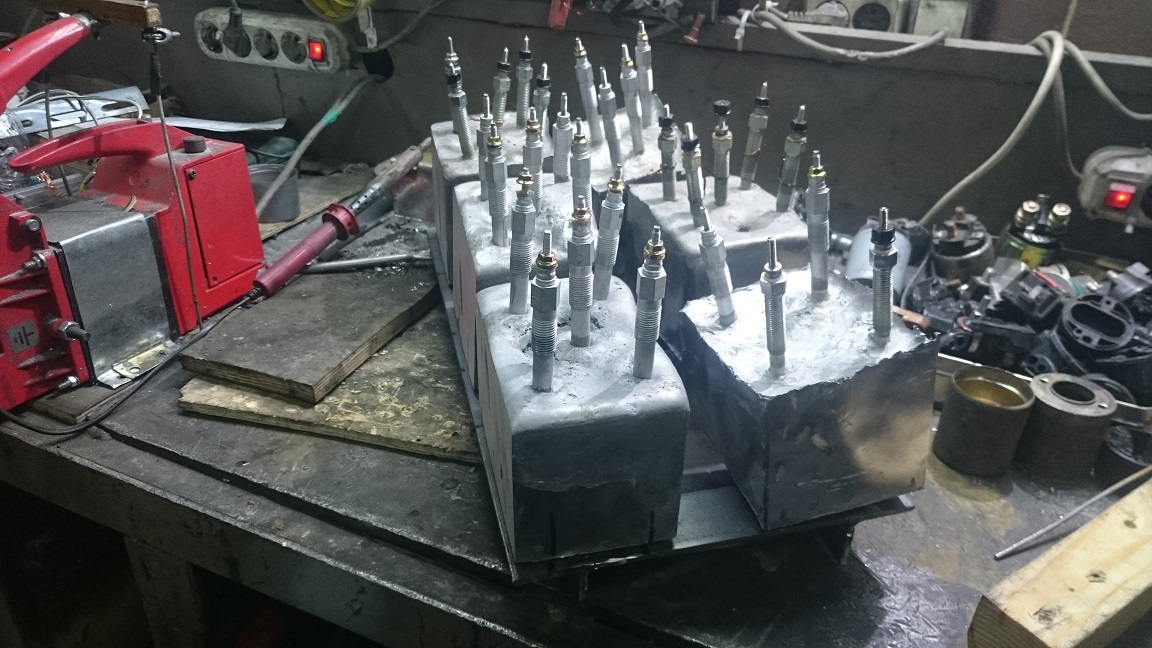

Мотор постоянного или переменного тока? Какие образом нагрузку даете?
дВася
Дата 2.06.2015 - 15:49
Бурятия
Сообщений: 830
Пользователь №: 17487
На форуме с: 19.06.2010
Трехфазный асинхронный двигатель+частотник. По нагрузке, не лучший вариант, зато сам надумал=свечи накаливания, на самопдхвате через 2 реле. Одно подхват, второе переброс 12/24. Не лучший вариант как заметил. Буду колхозить на полевике.
окей
Дата 2.06.2015 - 15:59
far space
Сообщений: 399
Пользователь №: 28324
На форуме с: 26.01.2014
(20%) X----
Посоветую просто на реле. Нагрузка - нихромовая проволока. Или в качестве нагрузки лампы. Закрыть их кожухом, чтобы не светили, и продувать вентилятором.
Так и планировалось. Только нихром подходящий найти не получилось.
Я бы, пару ( или несколько) штук пустил параллельно.
