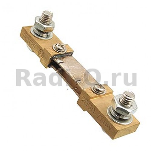

покупаете шунт на 200А и меряете падение напряжения на нём. Шунт типа такого!!!
Дата 2.11.2015 - 19:13
Цитата (yakunchik)
А где купить стрелочный амперметр до 200 ампер?
В чём бОльшая проблема, шунт подобрать или шкалу перерисовать?

Идёшь в местную контору электросеть.Спроси кто проверяет счетчики,там они и ремонтируют.Эти ребята подберут тебе и шунт и приборчик.Ну,или есть знакомые в КИПиА.

К чему такие телодвижения...шунт покупай....прибор покупай....смонтируй все. Купи просто токовые клещи и интегрируй в стенд. За то есть измеритель постоянного тока, измеритель переменного тока, точность достаточная, показания цифровые и дизайн перестраивать не надо.

какова стоимость шунта с прибором и какова стоимость клещей??????????????????
А Вы стоимость нервных клеток и потерянного времени можете посчитать?
Отвечу: у каждого эта стоимость, своя. Хотя если посчитать стоимость затрат, то не особо-то и отличаться будет. Посчитаем: прибор $15-20, шунт не менее $5, плюс работа(каждый определится). Итого получаем $20-25. Стоимость клещей уже нормальных $50. Разницу, я думаю, за день заработаете. При этом клещи можно применять не только на стенде...
Но если это творческий порыв, то конечно же стоит помудохаться для общего познания.
