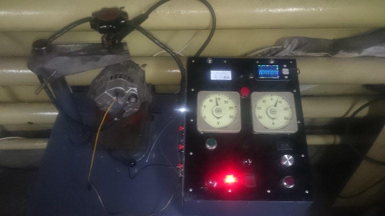

Закончили наконец то =)
Поставлен на обкатку.

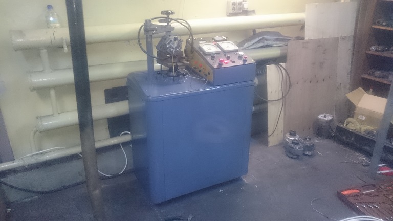

Он же в работе.
Всем спасибо за помощь, подсказки.
После Нового Года начинаю изготовление следующего. Для третьей точки. Там задачка поинтересней будет. Одна фаза =)
Уже есть мысли как воплотить и ряд уже найденных технических решений.
Серьезный агрегат. Только вот стрелочные приборы, мне так кажется, не совсем интегрируются с осциллографом и другими цифровыми индикаторами. Но в общем, я так думаю, это не помешает работе. Главное - это сделано и работает. Респект!!!
