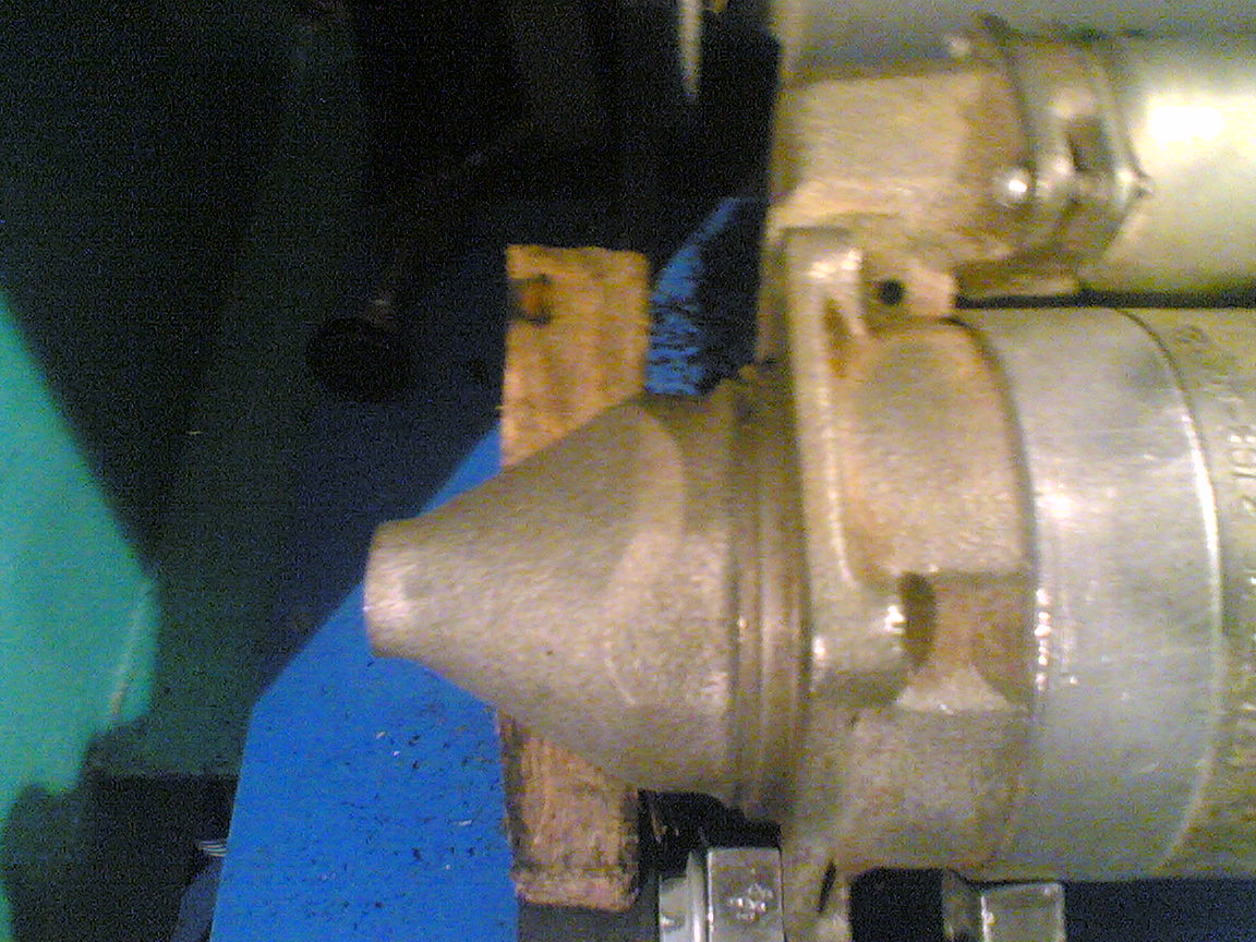

Стартера классики.
Дата 30.01.2011 - 04:29
Практически готовая модель для запуска в серию. Завод ГАРО на дому. Можно подробнее ТТХ стенда. Обороты регулируются? N двигателя? Возможность проверки регуляторов? И Т.Д.
КММ
Дата 30.01.2011 - 09:27
Покинул нас навсегда ...
Россия г. Волжский
Сообщений: 515
Пользователь №: 1370
На форуме с: 22.04.2006
Двигатель Mitsubishi 550 Ват 2840 об/мин от фрезерного станка с ЧПУ. Работает почти без шумно биения нулевые. Максимальная нагрузка 30А.
Проверку стартера провожу по пусковому току и току без нагрузки. Нагрузкой стартера многим покажется банальным брусок из крепкого дерева (дуб). Таким способом можно довести нагрузку до 200А и проверить обгонную муфту.

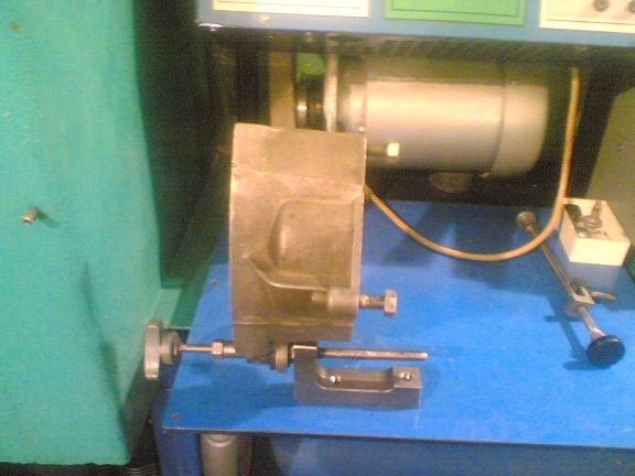

А это не большёй придаток к стенду.
Хорошо вписался и отлично смотрится китаец в очередном шедевре.
Хорошее пространственное мышление, солидно выглядит, убедительно смотрится.
Много труда, усидчивости и аккуратности исполнения.

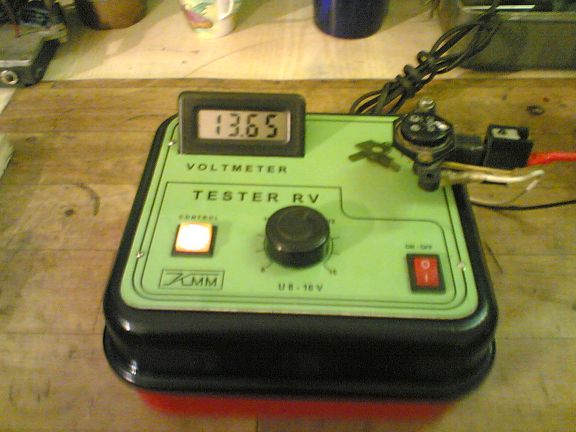

Вот доработал свой старый ГПИ-1 он у меня универсал. Использовал как тестер для проверки цепи ДС. Теперь будет выполнять ещё две функции для проверки генераторов, и РН которые управляются с ЭБУ.
Дата 11.03.2011 - 00:14
Уже пробовал clapping.gif . Отпишись и схемку здесь обещал выложить. 199.gif
Честно, приятно радует присутствие такого рационализатора. Вы, наверное, единственный здесь, кто придал своему устройству законченный вид, а это самое сложное в конструировании чего-либо... Имею немало наработок в этой области и если есть какие-либо неопределенности, то поделюсь имеющимися знаниями.

Приставку можно сделать очень просто на одной NE 555 (КР10006ВИ1) схема в архиве там пояснения. Думаю в этой коробочке тоже самое или что в этом роде.
