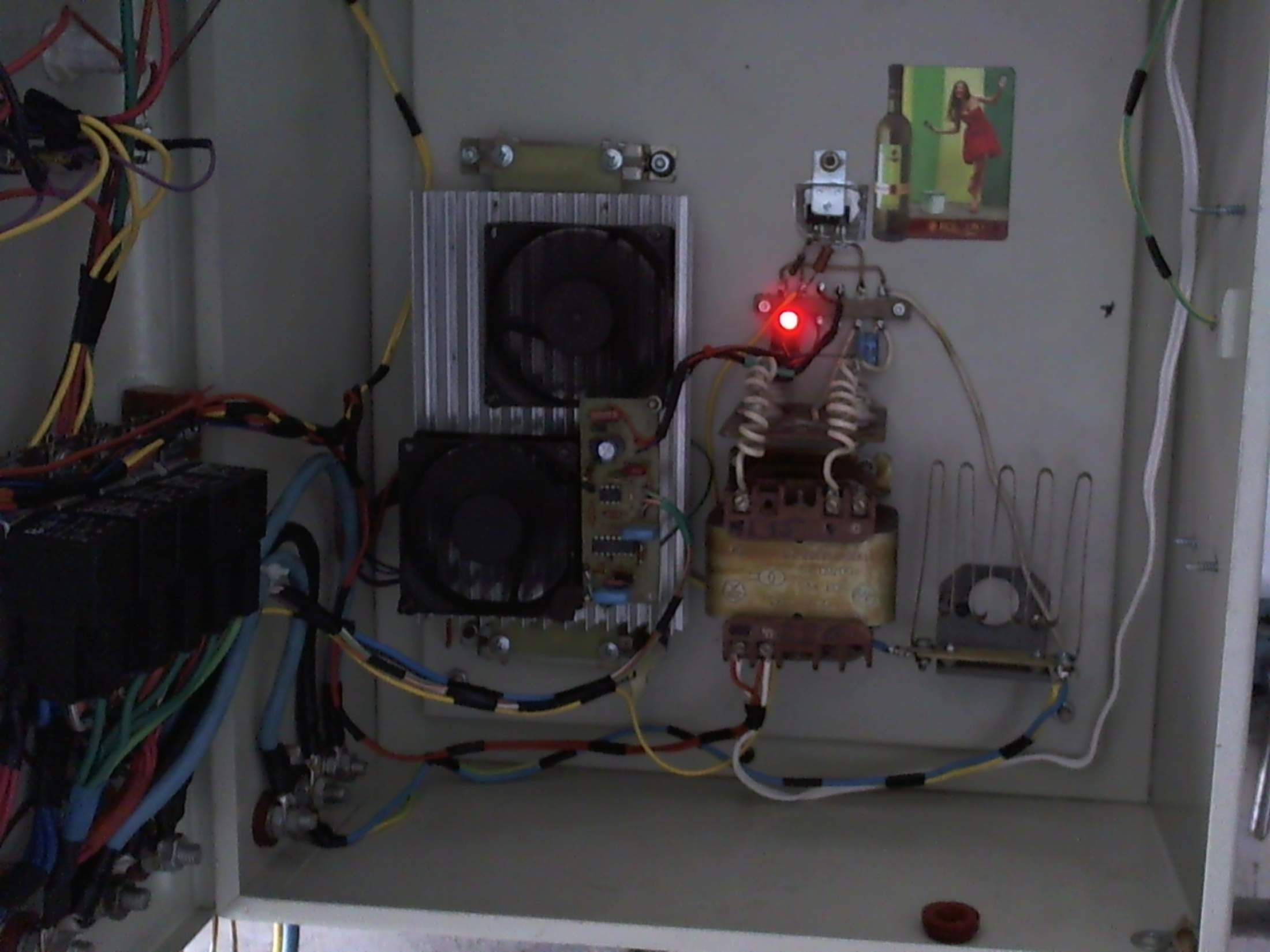

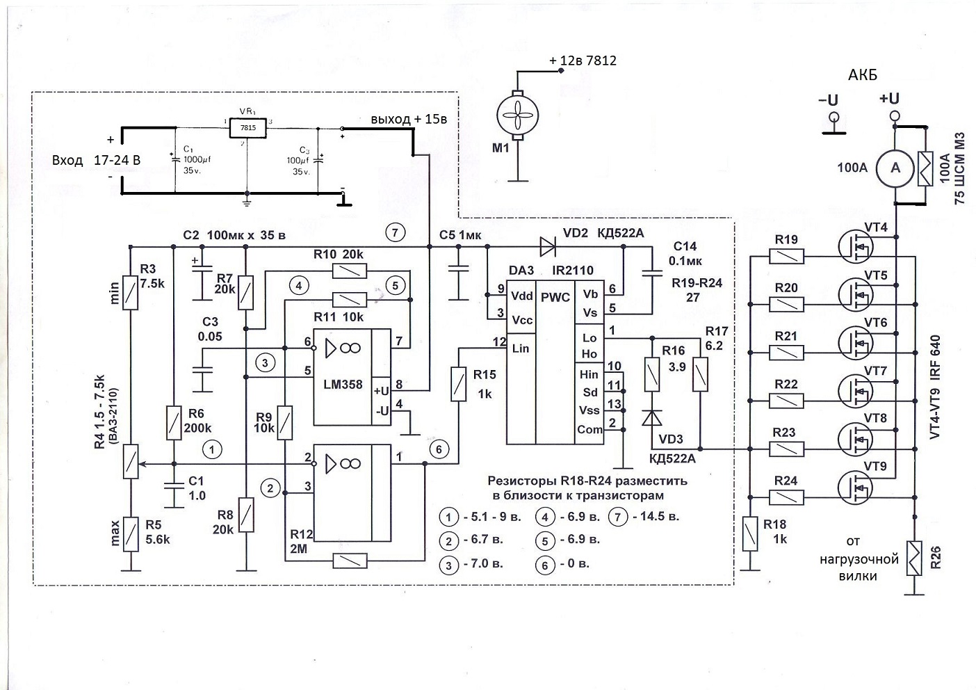

Стенд который я сделал сам - работает с 2011 года! ............. как я её (схему и описание её работы) выложил на сайте!

наверно тут не разрешат на другой сайт !
тут ограничения -Вы можете загрузить файл в это сообщение.
Максимальный размер файла: 500к
Если админ. позволит то вот - сооб.№ 328 352 358 371
-http://www.carhelp.info/forums/showthread.php?t=54137&page=11
фото стенда и критика - http://www.carhelp.info/forums/showthread.php?t=54137&page=2
сообщ.№44 и даль.
Это сообщение отредактировал vovgut - 5.02.2018 - 22:57

Но ведь схемотехника не корректная, чтобы МОСФЕТы работали корректно не правильно нагрузку включать в истоковую цепь, или цепи управления изображённые на вашей схеме не имеют общего минуса? Ключи будут саморазогреваться, поскольку затворы управляются не относительно истоков, а относительно массы? Или схема управления не имеет общей массы с силовым блоком? На российском рынке этот стенд автоники за такую цену по моему мнению выигрывает у Э250м, функционалом. И одно дело стенд для гаражников, совсем другое для профессионалов. Хорошие вещи не могут стоить дёшево. И 5 минут работы нагрузки это мало, чтобы полноценно протестировать генератор необходимо иметь запас времени хотя бы 20 минут, чтобы быть уверенным в своей работе и не бояться давать гарантии.
Сергей грамотный разработчик и схемотехник и программист, именно профи. Гаражные самодельщики это одно, а автоника это другой уровень. Не в обиду сказано, сейчас даже заводские изделия далеко не всегда комплектуют принципиальными схемами.

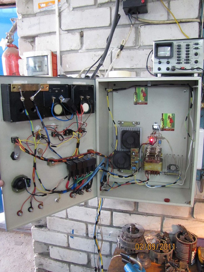

Это мои слова на том сайте - а также раннее я писал что по электроники образования у меня нет - я самоучка !И устраивать с вАМи какой либо диалог по радиоэлектронике с моей стороны - это глупо !
Что касаемо схемы то как я понимаю- при открытии полевиков в куче через сток-исток И НАГРУЗОЧНОЕ СОПРОТИВЛЕНИЕ от (нагр.вилки) +акб садим на массу.
Прошу сильно не пинать но она работает с 2011 года .
5 минут хватает чтобы по приборам оценить генератор а также Температуру задней крышки (ДИОДНЫЙ МОСТ +СТАТАРНУЮ ОБМОТКУ) !
Количество транзисторов увеличено - 10 шт
Это сообщение отредактировал vovgut - 6.02.2018 - 00:53

ФОТО НАГРУЗКИ
vovgut
Дата 6.02.2018 - 00:55
украина
Сообщений: 16
Пользователь №: 20774
На форуме с: 13.06.2011
В РАБОТЕ

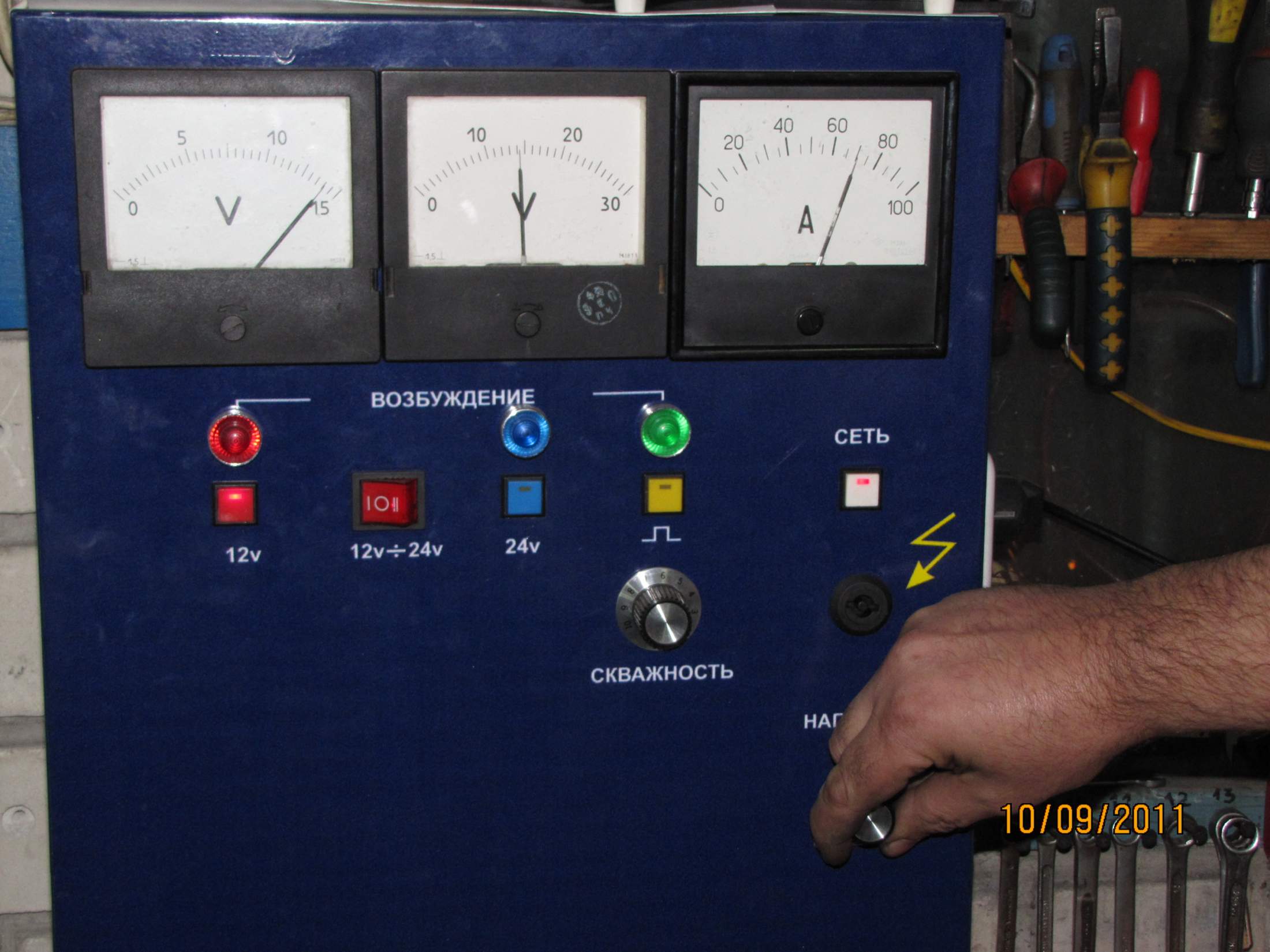

vovgut
Дата 6.02.2018 - 01:09
украина
Сообщений: 16
И ещё
