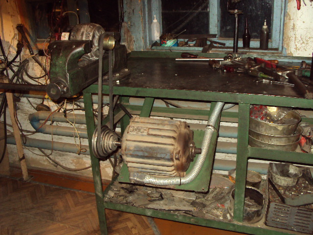

На фото и по настоящее время 1кВт при полноценном 3-х фазном питании. И этого недостаточно, при испытаниях генераторов выше 100 А двигатель просто останавливается. Уже куплен другой, 2.2 кВт, на тот случай, что 3фазы могут и отобрать, и придется переходить на конденсаторы.

У меня примерно такая самоделка,стоит 3квт от 3-х фаз,и КАМАЗовские генераторы при полной нагрузке тоже не тянет.

если кому интересно, у меня на стенде стоит э/двигатель 1,5 кВт 3000 об/мин, в качестве нагрузки использую четырёх ступенчатый подогрев салона от Рено Эспайс, нагружает конкретно, но на максимуме не вытягивает частотник, думаю, можно его сделать немного мощнее, если добавить ещё конденсаторов на каждую фазу )

У меня чистых три фазы(с конденсаторами и 220в стенд никогда не делал,не в курсе как это.Двигатель 1500 об.мин 3кВт.Шкивы на эл. двигателе клиновой и поликлиновой с каких-то навесных агрегатов диаметром примерно 160мм.Гружу ступенчато группами фарных 24в лампочек,три группы по 5 лампочек(спирали дальнего и ближнего запаралелены) и две константановые спирали с баластного реостата от сварочника(по 20ампер каждая берёт).Общая нагрузка больше 80ампер. На полную мощность генераторы не проверяю.На стенде вольтметр,амперметр(и цифровые(что-бы клиенту понятно было) и стрелочные.Осцилограф лучевой.Приспособы для подключения хитрых терминалов на генераторах,по схемам с нашего форума(исправно служат).Менять обороты не чем(на частотник раньше не разорился а теперь по возрасту уже смысла нет.Передать дело некому(пять учеников по очереди было и толку ноль).

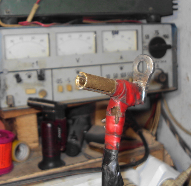

В 90-е годы удачно достался мне переносной стенд для проверки генераторов- стартеров прямо на автомобиле, ну я его сразу превратил в стационарный. А так бы пришлось делать нагрузочные сопротивления самому, из высокоомного сплава не менее 2мм диаметром (как в заводских стендах). Можно, конечно, и просто из стальной проволоки, но габариты вырастают втрое!
На фото этот самый бывший переносной стенд, а на его фоне клемма для болта В+ генераторов. С одной стороны под 6мм, а с другой под 8мм, просто одевается на болт и не надо тех устрашающих размеров крокодилов, что применяются на многих фирменных стендах.
У меня на стенде, так же, коммутация всех силовых контактных соединений только клемами и обязательно под затяжку гайками. Думаю, это правильнее с точки зрения ТБ (наверняка имеются и по стендам нормы). Не знаю как по генераторам, но по стартерам "контактные крокодилы" не самое хорошее решение. Одна отсечка по тяговому чего стоит...
Был яркий случай с такой хлипкой подачей питания, только на управление тяговым реле стартера СТ-230. Автобус КАВЗ, на прокрутке венец проворачивается ровными отрезками с сопутствующими стуками. Смотрю под щель капота и вижу как вентилятор так же рывками двигается. Ну, что ж тут непонятного, обрыв удерживающей обмотки... 2017.gif С уверенным видом, не доведя положенных проверок, снимаю стартер и везу к себе в мастерскую. Разбираю, никаких обрывов не нахожу, восстанавливаю контактные поверхности, смазываю и... при попытке отрегулировать получаю точно же такую прерывистую работу стартера на стенде! Один в один с неисправностью на автобусе! Опять снимаю тяговое... и ничего не нахожу неисправного... Ставлю на стенд - идет рывками... stena.gif В результате оказалось что моя "быстрая перекидка"/переноска на управление тягового, с латунным наконечником которым я касался плюсового болта стенда ПОДГОРЕЛА немного от частых включений и, подобные отметки малой дуги, были на торце контактного болта стенда. После зачистки оных неисправность по стартеру "ушла" и стало ясно что с автобусом. На нем так же подгорели контакты в промежуточном реле стартера. Т.е. стартер снимать не нужно было. Но, не в этом дело, стартеру хуже не стало тогда, а вот некоторые совпадения просто поражают иногда...
И этот случай не единичный по слабым контактам при проверке агрегатов. И особую неприятность здесь доставляют "вновь прибывшие" агрегаты черт знает в каком состоянии. Здесь слабый контакт может быть даже в затяге гайкой. Как правило это окисленные от температуры /загрязненной выводные шпильки(штекеры). И родные гайки/двойные шайбы (пары простая-пружинистая) этих шпилек.... Ни о какой запитке крокодилами тут речи и быть не может. Особенно когда прогоняешь стартер в нагрузку по шестене стенда. Да и вообще, как можно верить снятым токовым характеристикам стартера через зажимы крокодила?
Тема хоть и по стедам "для проверки генераторов", но я свой стенд собирал по прежним советским, в которых наряду с проверкой генераторов была обязательной и проверка стартеров... Иначе, что это за стенд? Автоэлектрику-агрегатчику нужен полноценный стенд.

Пусть "люди торговые" улыбаются снисходительно, а мы продолжим свое. Андрей знает, о чем пишет, крокодилы можно ставить только на цепи управления генератором на стенде, да и то, надежнее сделать "букет" из самых разных разъемов, изолированных термоусадкой, и не надо потом следить, что провод соскочит от вибрации и , хуже того. замкнет.
Половина всех невключений стартеров как раз и бывает от плохих контактов, низкие напряжения, громадные токи, агрессивная среда и громадные перепады температур делают свое дело. Давно уже соединяю все силовые провода под капотом наоборот, т. е. после зачистки сначала идет гровер (разрезной или неразрезной неважно), затем гайка свои торцом или флянцем прижимает наконечник провода. Контакт идет напрямую между гайкой и наконечником, вода не проникает, а упругий элемент снизу компенсирует перепады температур. Так делаю везде, и выводы тяговых реле, провода масс. ВД шка, естественно, участвует всегда.
