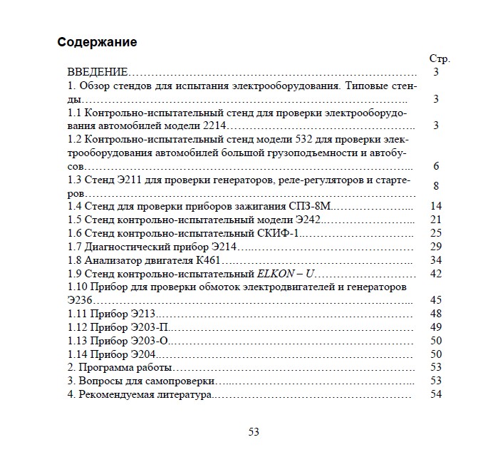

Дата 17.02.2018 - 12:42
Параметры некоторых советских стендов(мощность,обороты,передаточное число)
https://yadi.sk/i/UtUUOAXH3SVKiq
