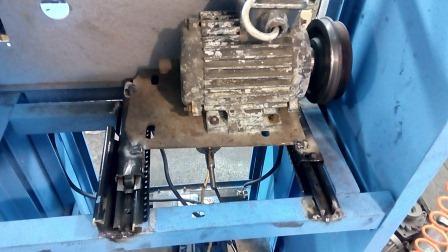

у меня на стенде двигатель закреплён на салазках от сиденья( старая мазда как донор пылится во дворе ), а двигается он с помощью привода закрылок от СУ-24 )) настолько мощная штука, что железо рвёт ) когда-то с помощью него вытягивал лонжерон в машине ))))

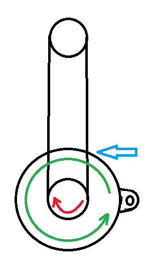

Лёха, как знать.
В статике - да, соглашусь. Причём натяжение будет тем больше, чем дальше точка крепления (вращения) мотора, от самогО мотора.
В динамике же, всё до наоборот.
Если ротор крутится по красной стрелке, то сам корпус мотора, стремится провернуться в противоположную сторону. Тем самым усиливая натяжение ремня. И чем ближе к центру вращения будет крепление, тем усилие натяжения будет больше. А если ухо крепления переместить в место указанное синей стрелкой. То ремню будет гораздо труднее поднять двигатель, стремящийся провернуться против часовой стрелки.

вот мой девайс )
