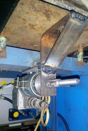

Цитата (ruleezzz @ 19.02.2018 - 15:51)
и ещё
А чего это?

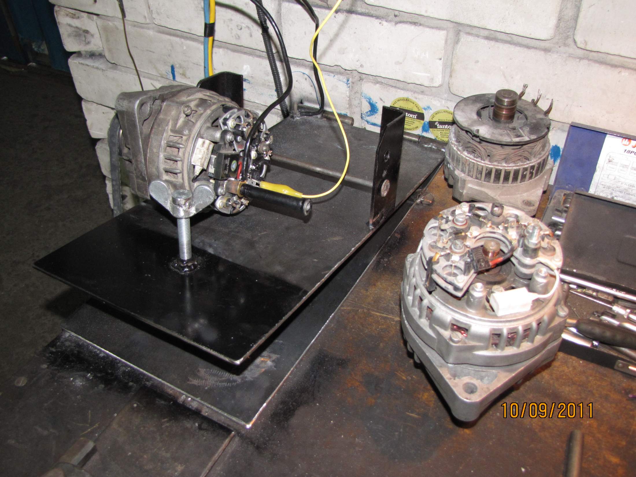

и ещё
А чего это?
____________________
это надо спрашивать у автора (ruleezzz @ 19.02.2018 - 15:51) ! wink.gif
А если надо то тут secret.gif! vovgut - http://autodevice.ru/forum/index.php?showtopic=7059&st=480 Дата 5.02.2018 - 23:46
__________________________
ОГРОМНОЕ СПАСИБО АВТОРУ - КММ - Дата 28.01.2011 - 09:25 http://autodevice.ru/forum/index.php?showtopic=7059&st=30

vovgut,ruleezzz способы крепления генератора у вас одинаковые,поэтому вопрос к обоим,как на счет вибрации при проверке генератора?Все таки способ крепления не очень жесткий.
vovgut
Дата 20.02.2018 - 08:07
украина
Сообщений: 16
Пользователь №: 20774
На форуме с: 13.06.2011
Шпильки крепежа у меня разного диаметра под разные генераторы. Вибрация есть но настолько мала что на неё не обращаю внимания.она чувствуется когда надо менять подшипники .За счёт шпильки крепления и натяжки ремня - стоит как вкопанный !

Цитата (Андреи81 @ 19.02.2018 - 22:50)
Не примите за флуд
А чего это?
читайте выше: это устройство передвигает э/двигатель на салазках и тем самым натягивает ремень, оно стоит внутри стенда и называется "привод закрылок для самолёта СУ-24" ))
нажатием одной двухпозиционной кнопки ремень натягивается и ослабляется ))
отлично стоит генератор на своём месте, нет вибрации, под разные уши генераторов разные шпильки, некоторые переходники, планирую так же сделать переходник, который будет крепиться на уже имеющиеся уши для зажима генераторов с нестандартным креплением и без ( "водяные" )

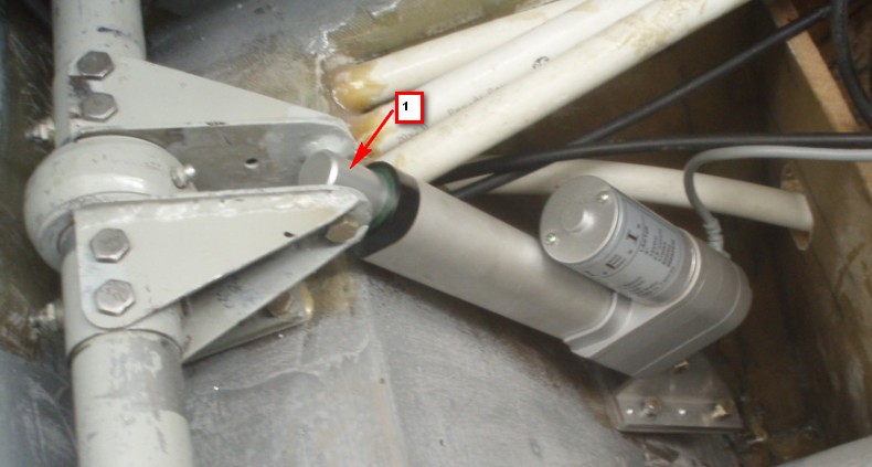

Ну дык,я ж не авиатор,я же вам про обечайку и флажолеты не втираю tongue.gif откуда мне знать что это за зверь и как он действует,по виду мотор с валом,непонятно как и что он натягивает,он с редуктором видимо.
Не конструктивно,не у каждого в саду самолет стоит,надо делать из того что распространено,он у вас видимо еще и через преобразователь запитан.
это электромеханический цилиндр, как работает и что там за редуктор внутри, пёс его знает, однажды хотел разобрать для интереса, да так и не смог, хорошо постарались Советские конструкторы good3.gif как-то по случаю мой покойный отец его купил за литер водки у бывшего лётчика, недалеко от нас расположена ныне уже бывшая лётная часть в посёлке Россь)
а запитан он от трёх акб: два и так нужно для 24-ёх вольтовых агрегатов, а третий гелевый на 7 ампер, от охранного щитка остался, когда на новый меняли, не зря его не выкинул. периодически заряжаю, благо внутри стенда вмонтировал зарядное устройство ))
Дата 20.02.2018 - 10:16
Так может выглядеть электрический привод управления закрылком.При подаче питания шток помеченный цифрой 1 выдвигается,при смене полярности задвигается.
Дата 20.02.2018 - 10:23
ruleezzz,vovgut Спасибо за ответ.
