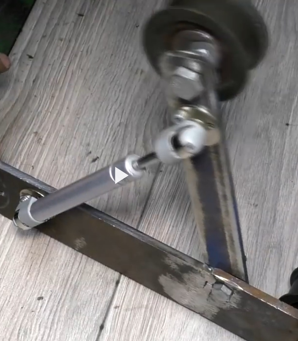

Цитата (ruleezzz @ 19.02.2018 - 10:33)
Ребята, а расскажите, кто как придумал натяжку ремня на стенде, кроме собственным весом э/двигателя ? просто интересно очень )
Мне понравился такой метод стабилизации и автоматического натяжения ремня как на фото
окей

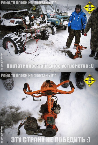

Дата 10.11.2018 - 17:35
Переносной стенд.Нашел на сайте охотников и рыболовов.
Дата 10.11.2018 - 18:58
Это, вроде как, самодельный бензогенератор.
Дата 10.11.2018 - 22:42
в авиации бортовое питание 115 вольт 400 герц, а на повышенной частоте размеры электродвигателей и генераторов в разы меньше. И поэтому в качестве привода лучше высокооборотистый привод, типа газовой турбины. При одинаковом весе мощности в несколько раз выше. Это к слову просто, не про стенд. Меня во время учёбы в авиационном техникуме , на практике удивила надпись на электромоторчике 2 ватта при размерах буквально 2 см диаметром и 3 длиной. Нет таких моторов переменного тока на 50 гц, он весил буквально 50-70 грамм. А моторчик привода диска электропроигрывателя мощностью 1 ватт весил не менее 400 грамм! И трансформаторы тоже значительно легче, вот где резерв!
