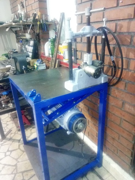

Вот начало мотор 3квт 2860 оборотов жду с али частотник и приборы С нагрузкой не определился Склонен к лампам н4

Пресс эпический. От чего такой?
Дата 14.12.2018 - 22:38
Это не пресс, обычные СССР-овские трубные тиски.
Дата 15.12.2018 - 07:25
А генераторы как туда "встают"?.Хорошо держатся или нет?
Дата 15.12.2018 - 07:38
Сообщений: 727
Наверно с таким креплением, главное не расколоть генератор.
