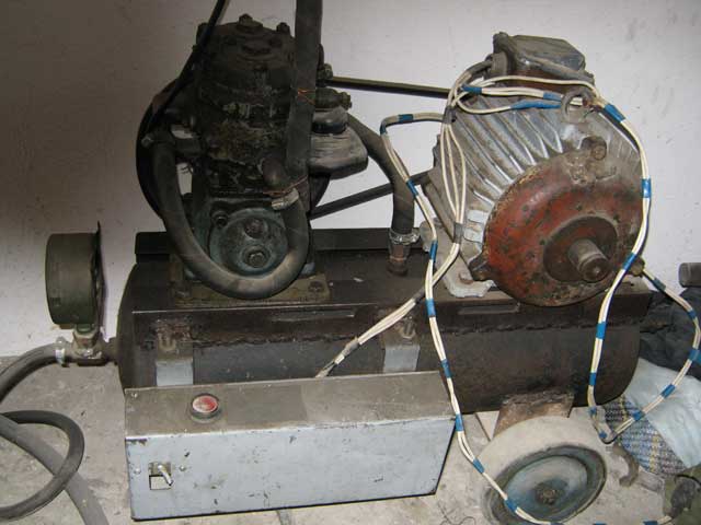

Мой самодельный компрессор. Работает уже больше 10-ти лет. Спереди в железном ящике конденсаторы.

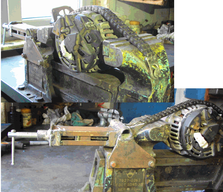

электрик
Дата 22.04.2019 - 21:11
Ставрополь, с. Пелагиада
Сообщений: 142
Пользователь №: 17629
На форуме с: 5.07.2010
Цитата (электрик @ 18.02.2018 - 22:31)
А когда будет откидное крепление сверху - то больше ничего не понадобится, генератор с любой формой корпуса будет надежно закреплен.
Наконец, доделал крепление на стенде. Теперь генератор можно вставлять в тиски сильно не задумываясь, цепь надежно удерживает генератор с любой формой корпуса, что сильно сокращает процесс установки-снятия, до десятка секунд. Остается последний штрих до "совершенства", легкий натяжной ролик, выбирающий слабину на обратной ветви ремня. Пока что при полной нагрузке прыжки двигателя приходится гасить ногой. Функциональность тисков полностью сохранена.
