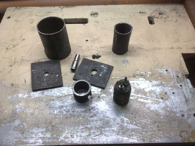

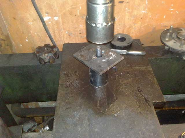

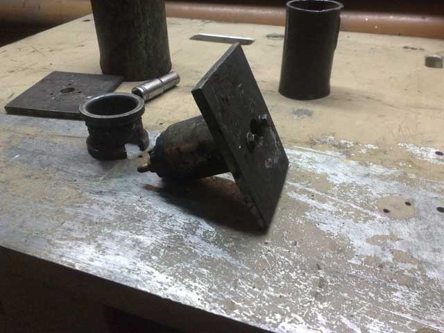

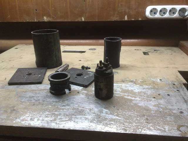

Эмирсеин На втягушках Mitsuba и Hitachi периодическое несмыкание контактов может продолжаться пол года, помимо съеденных контактов причиной сего может быть паразитное сопротивление в цепи включения тягового, ему тупо нехватает напряжения. Поэтому ищу способ 99% способа проверки без разборки для агрегатов принесенных в мешке. Разбирать тяговые несложно, нужен прес и несколько оправок. Если интересно могу скинуть фотки.

Фото оправок приложить не получается. Отправлю на e-mail .

Спасибо за снимки! Они очень большие. Чтобы прислать сюда эти снимки,мне пришлось их уменьшить. Сразу вопрос (только не смеяться)-а кувалдой можно выпресовывать ? Или мы что нибудь сломаем?

Кувалдой не пробывал думаю, тексталит расколется от удара о опору оправки.
