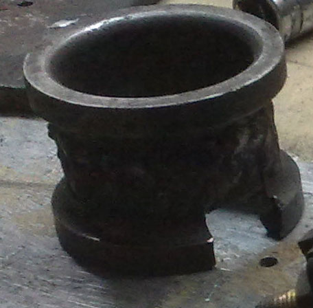

А эта штука применяется для тягового , которое на снимке?

Эта для завальцовки назад, какраз края подгибает, для мицубисек типа CG132591 . Если не всматриваться то как заводская завальцовка.
Из чего оно сделано? Что то мне кажется, что сварено из двух внутренних обойм каких то упорно-радиальных подшипников - я угадал?

Edinolichnik Верно обойма подшипника ступицы. Этот велосипед я изобрел, правда потом увидел его в четвертой части CARGO. Но ценник за несколько железяк, даже при безбедной жизни ужасающий.

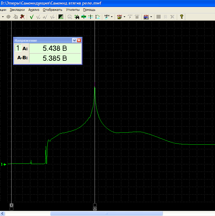

Цитата (Теркин @ 30.11.2010 - 08:10)
Если есть осцил, то межвитковое, как по мне, можно увидеть по всплеску самоиндукции. Разумеется, предварительно, накопив базу типовых/исправных эпюр.
Александр,а у Вас есть база данных (осциллограмм) по индукции обмоток втягивающих?
Тезка, базы, как таковой нет. Гляну в компе, одна-две должны быть.
Александр, нашёл в компе только одну осцилу. Но, непонятно исправное это реле, или нет. Однообмоточное, или двух. Напряжение нужно умножать на 10, т. к. снято с делителем 1:10. Т. е. напр. =54 вольта.

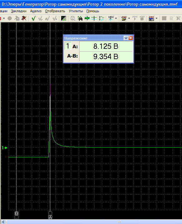

Когда-то прочитал в сети, что по всплеску самоиндукции форсунки можно опроеделить, есть к. з. витки, или нет. Применяю этот совет на практике. Вот, например, всплеск самоиндукции ротора генератора Г221. (Напряжение нужно умножать на 10. А, врассказе, "Генератор без загадок", (он есть здесь на сайте), рассказано, как при помощи самоинджукции найти к. з. витки в обмотке статора генератора.
