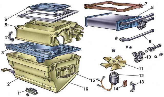

Эмир
Дата 1.12.2010 - 12:24
Сообщений: 804
Пользователь №: 15006
На форуме с: 13.09.2009
Вчера менял на таком автомобиле "вентилятор" и краник отопителя. Так вот , если заслонка -15 закрыта, то открыта заслонка которая пропускает тёплый воздух на лобовое стекло.Связаны эти заслонки рычагами.Управление, этими заслонками, отсутствовало.Так же ,эти заслонки не были связанны с "заслонкой перекрытия в ноги" -16 (наверное ,чего-то не хватало). Т.е. заслонки -15 были всегда закрыты ,а обдув лобового стекла открыт.Было уже темно и я предложил просто удалить заслонки-15, чтобы дуло во все стороны.Он отказался ,сказал что и так нормально.
Дата 3.12.2010 - 22:26
Есть еще на боковинах самого короба(там где моторчик отопителя) выходы в сторону боковых дефлекторов.Там крышечки работают синхронно с заслонкой перекрытия в ноги.
Ни когда не было и нет связи между верхними/боковыми заслонками, и нижней. Нижняя в ноги только вручную, ручкой на самой заслонке под торпедой над педалью газа.
У меня правый воздуховод вообще удалён, а окно в корпусе печки закрыто пластиной: всё равно толку от этих воздуховодов мало - боковые окна и так неплохо обдуваются отражённым от лобового стекла потоком от печки, зато теперь большой "бардачок" (установил его днище от шестёрки).
