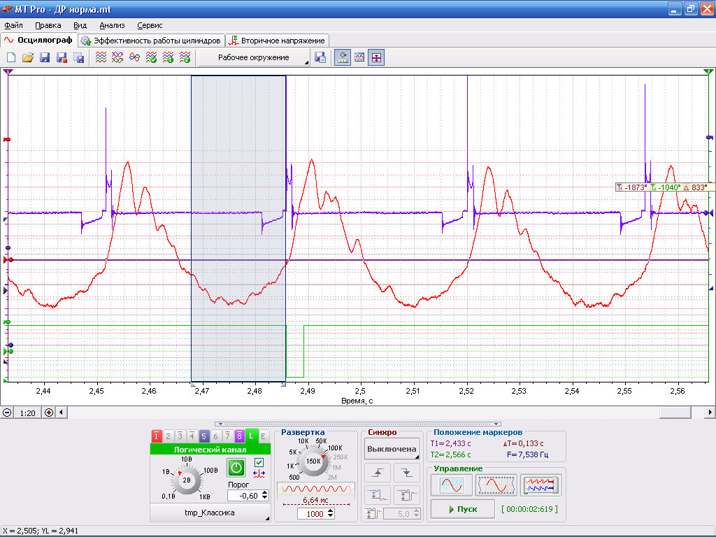

Гольф 3-по картинке явное опережение РВ. Но, по факту валы все на месте!?
Дата 14.12.2010 - 11:41
Дата 14.12.2010 - 12:34
Маловероятно! Этой связкой посмотренна уже не одна машина! Таких косяков за ДР замеченно не было!

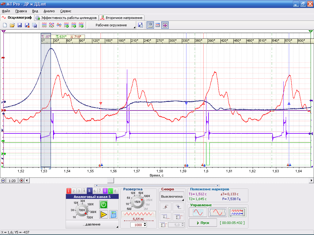

Ну насчет применения ДД только при статерной прокрутке Вы ошибаетесь! Вот например скрин с другого Гольфа. Сигнал с ДР снят не совсем корректно, но все равно видн, что зона перекрытия клапанов совпадает с ВМТ по ДД.

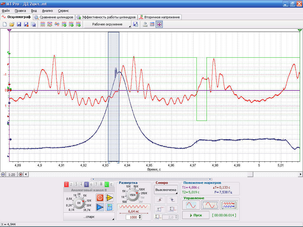

По поводу вышеописанной проблеммы: вопрос решился неожиданно! Поигрались установкой ремня в одну и другую сторону, и все встало на место!? То есть валы по меткам, и осцилограмма прила в норму! К сожалению скрин с ДД не сохранил, но на втором скрине видно, что зажигание теперь находится в зоне перекрытия клапанов, там же находится и ВМТ!

2 скрин:
