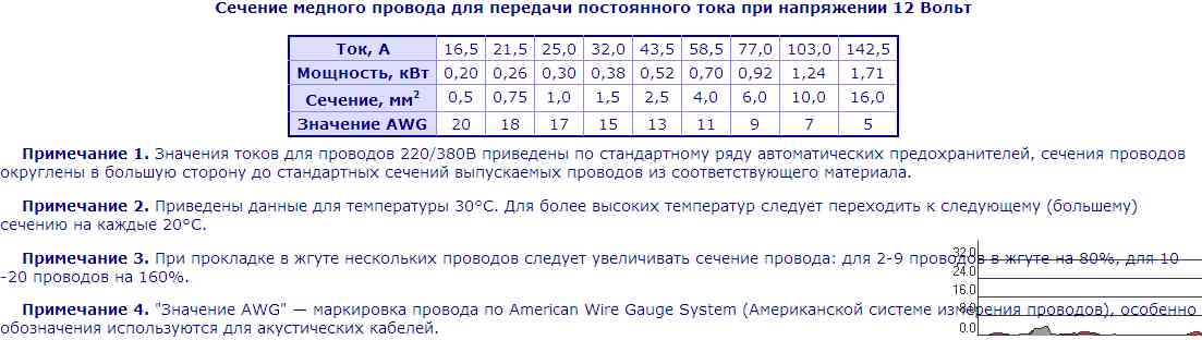

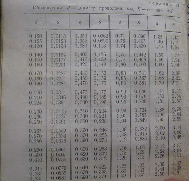

Может кому пригодится.
Дата 18.12.2010 - 19:43
Эмирсеин,а таблица случайно не из книги по перемотке электродвигателей? Что то оочень знакомая !
Эмир
Дата 18.12.2010 - 20:46
Сообщений: 804
Пользователь №: 15006
На форуме с: 13.09.2009
Точно! Оттуда.
