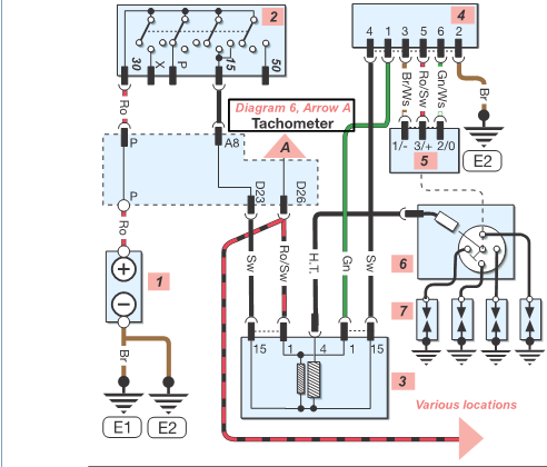

Дата 22.12.2010 - 12:23
Цитата (jippers @ 21.12.2010 - 23:06)
Тогда двигатель PN.
ИМХО, со схемой легче будет вызвонить цепь питания катушки (если вопрос конечно сформулирован правильно):
1 – АКБ
2 – замок зажигания
3 – катушка
4 – коммутатор
5 – датчик Холла (в трамблёре)
6 - трамблёр
jippers
Дата 30.12.2010 - 23:54
серпухов
Сообщений: 6
Пользователь №: 19119
На форуме с: 20.12.2010
спасибо за схему давно такую ищу!
