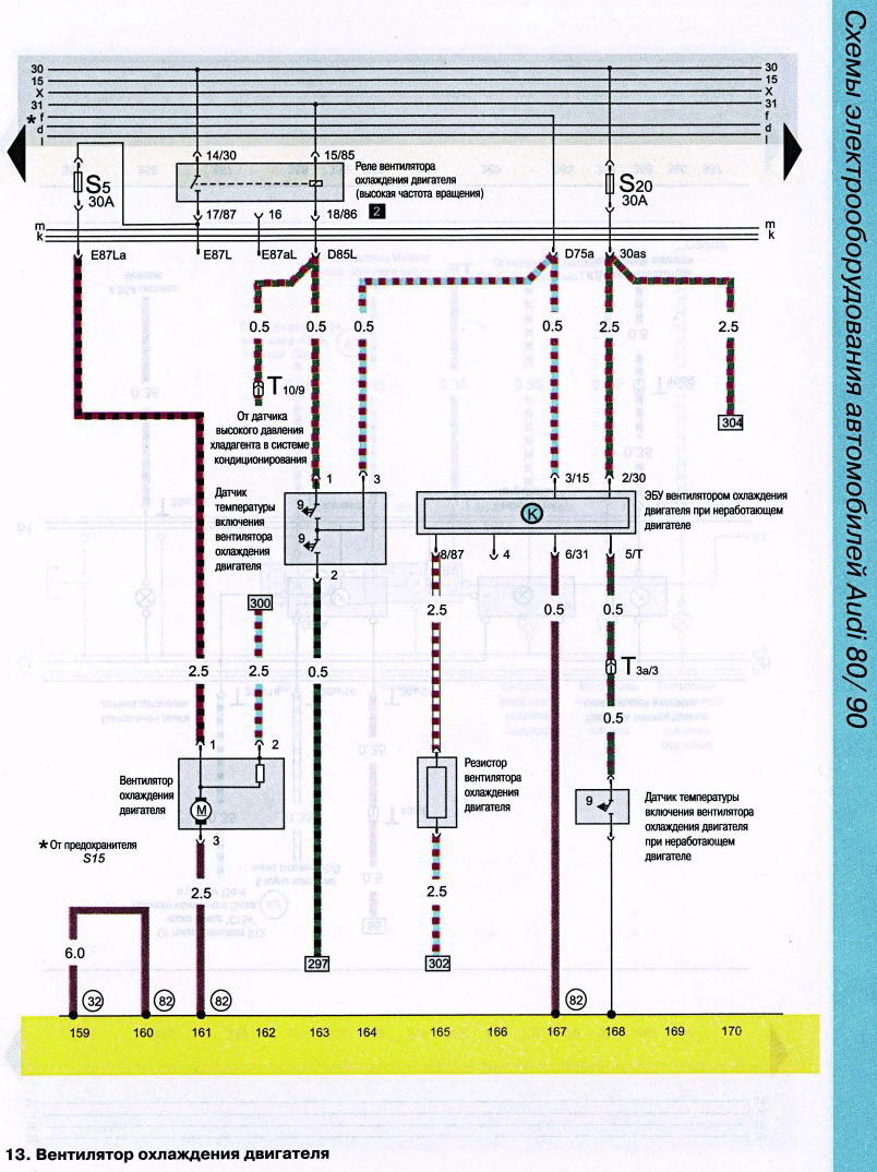

он должен замкнуть на массу, конечно правильнее прочитать , что выгравировано на корпусе датчика. А лучше всего по цвету провода посмотреть на схеме в ЕСИтронике, Этот датчик скорее всего из системы контроля миничек, если при нагреве феном заморгает восклицательный знак на табло тогда моё предположение верно, со старыми Аудюшкамиуже года 4 не приходится сталкиваться. |

Да просто на массу его замкнуть - или на приборке чего загорится, или при выключенном зажигании вентилятор радиатора включится

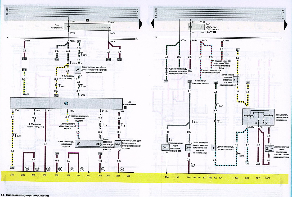

Edinolichnik - машина 1988 года, КЕ-джетроник, двигатель JN, циркуляционный насос - там такого нет. А вот для включения вентилятора - возможно. Если приедет - попробую замкнуть на массу. |

Вот блин, если б кто приехал по невключению вентилятора - то не разобрался бы без схемы.. |

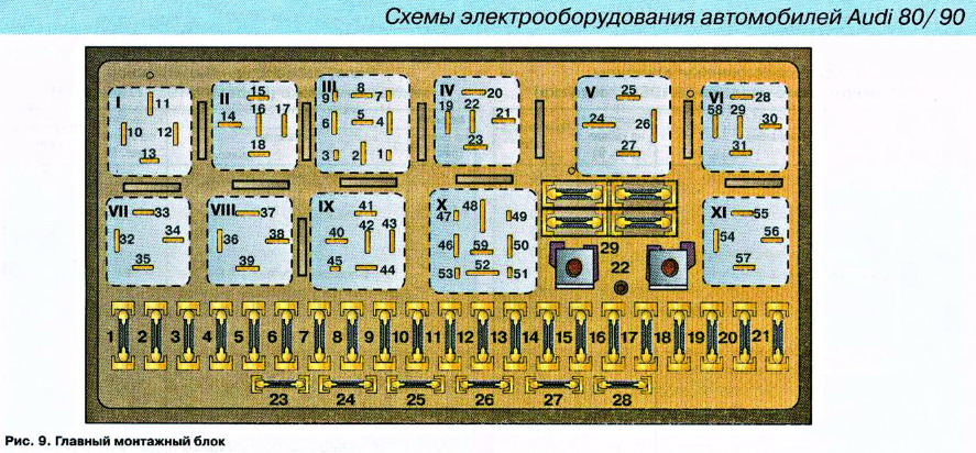

Дата 27.12.2010 - 20:26
Это которое реле III в монтажном блоке.

Не ошибаешся! И алгоритм работи описал примерно правильно, но чуть всётаки поправлю. В основном предназначен, не для общего охлаждения мотороного пространства, а именно для охлождения форсунок и топливних магистралей,после выключения зажигания,чтоб в них бензин не закипал. В основном,устанавливалась эта система на к и ке джетрониках и мотрониках, но встречал и на других системах тоже. Температура срабатывания датчика- 140 градусов, но тут могу и ошибится. |

Если пошло на спомень!, вот и мои 5 копеек к тему. Допольню Андриса только в том, что етот датчик, кроме вентилятора при перегрев подкапотного на остановленном двигателе, включает и бензонасоса, с той же целю, которую он упомянул- охлаждение рейки, чтоб бензин не вскипал и упеснение повторного запуска на горячем. |
