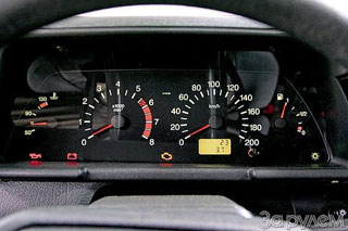

А в панели не светодиод стоит на индикаторе зарядки?
vision7

по ходу - да светик.
Вольтметр на одометре -оба электронные
Скорее всего панель менняная, чтото я сомневаться начал, разве ставили в 98 году такие приборы?

Индикатор как выглядит? В виде аккумулятора или красного прямоугольника? Если аккум,то лампочка(конечно хозяин авто туда в наглую светодиод не запихнул),прямоугольник -то заводской вольтметр-светодиод.
фото панели привёл выше.
она от 2110

Когда писал,фотки не было,а комбинация 2110 с фото понятно,там с завода лампа.
