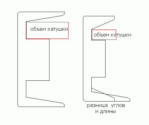

Не на всех ставят видимо из-за разницы конструкции, относительной металлоемкости и уменьшения габаритов при увеличении мощности.
При увеличении объема катушки стремятся не сильно увеличивать диаметр ротора
поэтому клювы получаются тоньше и угол их меньше, а длина больше. Вот и приходится бороться с магнитным шумом.
Так при снятом кольце и возникает свист, а при плотно закрепленном кольце этот шум едва прослушивается.
При незначительном увеличении объема ротора значительно увеличивается объем катушки, а стало быть мощность. Плата за это увеличенный шум, с которым и борются кольцом.
