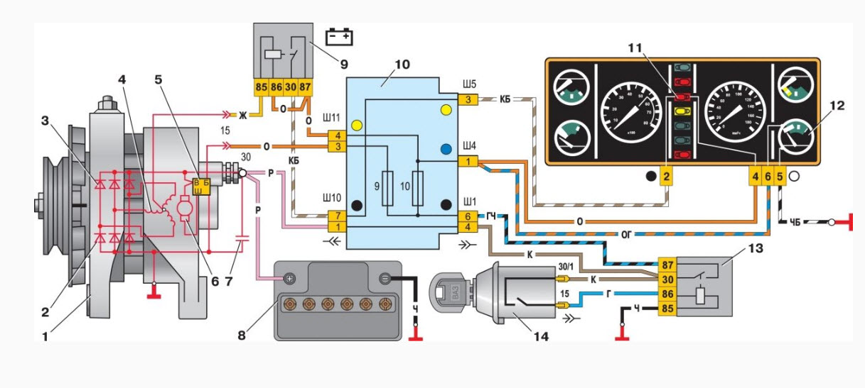

Вы ничего не путаете? Генератор 222 соединяется по такой схеме(см. ниже).В схеме есть реле контроля лампы аккумуляторной батареи(реле 702)-9.
Разъём для провода возбуждения на генераторе не 61,а 15.
61 - это на генераторе 37.3701.

В схеме есть одна неточность: КБ провод, от реле 702 (по схеме 9) выходит с ножки - 30,далее идёт -ш10 _7 , далее-ш5_3,потом на шитке приборов -2 , потом лампочка и на минус.На схеме же после лампочки он опять садится на плюс. Наверное опечатка.
Прошу не ругаться ,я сам только заметил.
