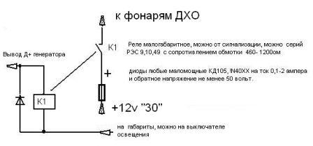

ВОЗЬМИ ПИТАНИЕ ОТ ЦЕПИ ЗАЖИГАНИЯ И ЧЕРЕЗ НОРМАЛЬНО ЗАМКНУТУЮ ПАРУ РЕЛЕ С УПРАВЛЕНИЕМ ОТ ДАТЧИКА ДАВЛЕНИЯ МАСЛА БУДЕТ КАК В СКАЗКЕ. ЗАВЕЛ ЗАГОРЕЛИСЬ. |
