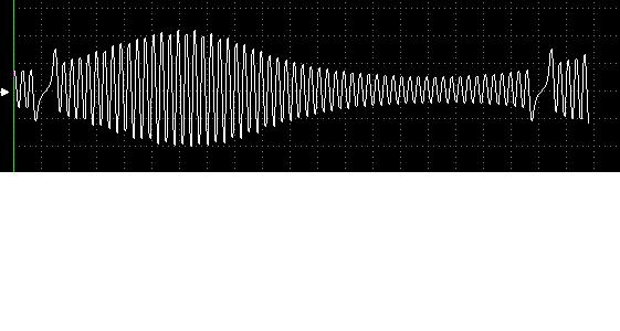

Зубчатый шкив коленвала "бьёт" - при прокручивании видно, как зазор между датчиком и шкивом меняется от 0 до 1.5мм. В результате сигнал такой: -
1)-Вот мне интересно, как при этом может работать двигатель, ведь амплитуда "рыбы" иногда больше, чем амплитуда начального импулься?
2)-Может такой сигнал быть причиной вялого разгона? (машина - ВАЗ-09 с системой GM). Ещё напряжение в бортовой сети 13.3v и выше не поднимается.
Дата 14.08.2005 - 21:57
Ну и хрен с ним, блоку-то важен пропуск двух зубьев, а не амплитуда. Авось не подавится. smile.gif Имхо, опаснее занижение амплитуды, т.к. пропуски искрообразования происходили как раз в зоне понижения амплитуды.
До сих пор от "рыбы" были жалобы только на подергивания ... у меня.
Дата 14.08.2005 - 22:15
А мне интересно каким вибрациям получилис от етого дисбаланса коленвала. Кажется, что механические проблемь! еще впереди и будут не меньше, чем електрические. mad.gif
Дата 15.08.2005 - 08:23
Если замена шкива "рыбу" не выпрямляет, то дело плохо, но те два раза что я словил - выпрямляла, т.е. дело было в самом шкиве.
