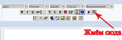

как в один пост поставить цитату и ответ,цитату и далее ответ.
Мне тоже очень хочется научиться такому мастерству.
Жмём сюда.
Выделяем то, что хотим вставить как цитату.
Копируем. Вставляем.
И опять жмём сюда.
Далее продолжаем писать ответ.
Жмём сюда. Копируем. Вставляем.

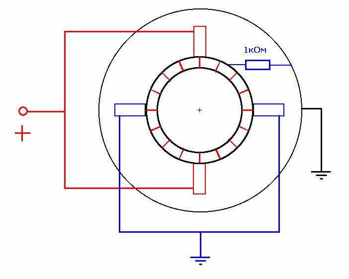

Вот Вы говорите уже дважды некорректный эксперемент.Так давайте сделаем его корректным.Возьму заведома исправный ст.(у меня есть такая возможность)Аккуратно сделаю КЗ Затем исправлю его до 1кОмУстановлю его на ав-ль(у нас таксопарк) и прослежу его судьбу. Или это тоже не корректно?Такси,100заводов в день проверим.Пока.
Предлагаю ввести в качестве сопротивления резистор 1кОм - 0,125Вт. От любой ламели и к барабану якоря. На барабане вывод можно закрепить сверлением и обжатием. Считаю, что такой резистор не внесет дисбаланса, а закрепить его можно любым быстрым клеем. Если такой резистор окажет, хоть какое то влияние, то он должен просто сгореть.
Цитата (raimarina Дата 11.01.2011 - 02:36)
Эксперемент.(-9)мороза.ВАЗ2110.Здоровый якорь стартера.Пуск 9.72 В-----Ставлю больной (R на корпус 6кОм).Пуск---8.6В
Значит в якоре были другие неисправности которые не смогли определить.
А теперь вопрос ко всем: каким образом исходя из законов физики сопротивление 1кОм в якоре может нагрузить батарею до падения на 1В в сравнении с якорем имеющим более высоеое сопротивление? Каким образом может такое сопротивление утечки повлиять на индуктивность, магнитный поток и прочее? Кто же все таки сожрал один вольт в этом якоре?

[/quote]Предлагаю ввести в качестве сопротивления резистор 1кОм - 0,125Вт.
Подсоедините это сопротивление на Э-236,потом в 220 V через лампочку. О результатах отпишитесь и если наши результаты совпадут,то я задам вопрос.
А вот затролить меня не удастся.
Я предлагал внести сопротивление в конкретный якорь.
Мой вопрос до сих пор без ответа.
Если сопротивление изоляции 1кОм способно внести значительные изменения в потреблемый ток, то из чего это следует? Исходя из законов физики, а не мнения "авторитетов" относительно напряжения контроля.
Да - так да.
Нет - так нет.
Если взять исправный якорь и вмонтировать в него сопротивление 1 кОм и сравнить с якорем имеющим нарушение изоляции 1 кОм, то это, как говорят в Одессе - две большие разницы. Имплантированное в якорь сопротивление 1 кОм будет вести себя стабильно и предсказуемо. А вот поведение якоря с нарушением изоляции 1 кОм предсказать трудно. Под действием центробежных сил, в динамике, в сырости, в перепаде температур, перегрузках, щеточной пыли 1 кОм может трансформироваться в ОМы или КЗ. Эксперимент окажется бессмысленным и бесполезным. Промывка, продувка, пропитка лаком, лучший способ лечения уставшего якоря. Не заморачивайтесь на этих экспериментах, есть много более важных дел.
