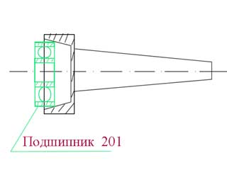

И люнет и 201-е подшипники и сверление центровочного отверстия имеют право на существования. Предлагаю ещё один простой, быстрый и надёжный способ проточки генераторных и стартерных якорей в которых не предусмотрены центровочные отверстия.
У некоторых ген и стартеров шип вала бывает прошлифован с закруглением, в таком случае сильно помогает обратный вращающийся центр, если конечно по хвосту еще не настучали. При проточке колец генератора, которые за подшипником, пользуюсь приспособой наподобие люнета, в нее вставляется задний подшипник и слегка прижимается до компенсации люфтов. Эта приспособа устанавливается ну ни как не дольше 10 секунд, поэтому не напрягает.

Цитата (МихАл @ 8.01.2011 - 13:49)
Изготавливается оправка с конусом Морзе соответствующему конусу в пиноли задней бабки. В торце растачивается отверстие под запрессовку игольчатого подшипника
Наши приспособления почти одинаковые.
И все равно рекомендую, очень полезная вещь.
А фотографию вашего люнета можно посмотреть,если конечно не трудно.Вдруг вашу идею действительно легко изготовить.

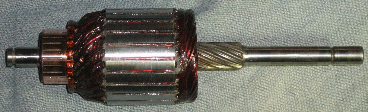

Выкладываю обещанные фотки перемотонного якоря. Решил обновить его перед съемкой, но только хуже вышло, сплошные блики, но рассмотреть можно.
Центр пришлось править до большого размера, он весь был избит молотком. А по этому центру уже выправлен вал был прогиб на длинной его стороне 0,4мм, за одну установку прошлифован шип, проточен торец коллектора и сам коллектор.
Ну и почему он не будет работать?

Цитата (Эмирсеин Дата 8.01.2011 - 22:13)
А фотографию вашего люнета можно посмотреть,если конечно не трудно. Вдруг вашу идею действительно легко изготовить.
Сейчас не могу, уже везут работу, но в ближайшее время постараюсь.

appl.gif .Куда ему деваться ? Вообще перемотка,,,это вредное производство,за это молоко безплатно положено,без шуток,сами не знали ,пока охрана труда к нам не приехала.У нас глаза больше того якоря были !!! Работа нудная,но интересная,когда вонючий ,горелый двигло снова работает и это зделал Ты,но кожа большого и указательного пальца ,у людей наверное на пятках тоньше была,каждый виток в свой паз вкладывать. Бывший перемотчик асинхронных двигателей, бытовых, АО,А4,АИР ,от 00, целых до 11кВт,больше не позволяли производственные условия.ППЯ appl.gif appl.gif appl.gif .

аж не верится что с перемотки,класс.

Ну о перемотанном якоре - appl.gif Пишите подробнее о технологии перемотки - ну ОЧЕНЬ интересно.

А как балансируете?

Первые баланстровал на ножах, а потом сваял самодельный станочек для динамической балансировки, но практически он для тех якорей не требовался, да и завод их не балансирует. Проверил дисбаланс заводских якорей и вывел некие средние величины, перемотанные за эти пределы не выходят и при работе в стартере на ХХ не вызывают вредных вибраций. Основной дисбаланс в якорях подлежащих перемотке вызывает изгиб вала и в меньшей степени неравномерный износ шипов. При изгибе всего 0,5 мм касания башмаков еще не происходит, но смещается большая масса всего якоря и возникает разрушающая вибрация. При таком изгибе якорь стремится убежать с опор балансировочного станка. Доводилось перематывать и редукторные, высокооборотистые у них имеется заводская балансировка сверлением, вот там без станка не получилось бы, пришлось высверливать примерно столько же но уже в другом месте, для того, что бы успокоился. Такой якорь лучше балансировать дважды: до пропитки по возможности уменьшить дисбаланс перемещением выступающих лобовых частей обмотки и окончательно после пропитки и обработки всех частей.
Ну вот и немного технологии.

Судя по Вашим фотографиям ничего протачивать не понадобится.И межвиткового у вас не будет и пробоя изоляции тоже не будет и втулка задняя хорошая.Коллектор нулёвкой,между ламелями -прочистить и ставьте щётки.А методы проверки все подходят.Только в домашних условиях достаточно мультиметра.
Ничего не понял.
