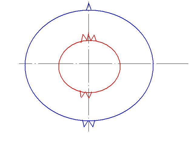

А промежуточная шестерня влияет вот почему - если внимательно всмотритесь в рисунок - поймёте сами. При желании можно с любой точностью установить валы.
Если с одной стороны вершинки зубьев малой и большой шестерни находятся на одной осевой, то с другой стороны вершинки одной шестерни приходятся на впадину другой. Поэтому расхождение одной цепи по отношению к другой может составить до половины зуба, если по разному ставить эту шестерню.
Не раз уже это доказывал спорщикам.
Всё потому что шаг шестерён одинаковый, а диаметр разный и поэтому никогда все вершинки не будут одинаковы по отношении друг к другу: - сначала расхождение увеличивается и достигает максимума через половину длины окружности, а после - опять начинает уменьшаться.
Вот поэтому прокрутив коленвал на оборот, мы тем самым сдвигаемся на ползуба (это если промшестерня выставлена точно по своей метке).
