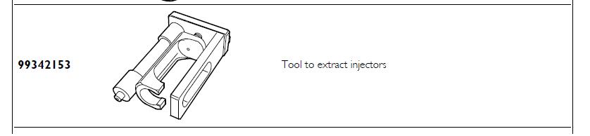

Колдун, спасибо.
Кстати, вот вид оригинального съемника под эту модель
