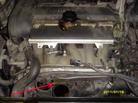

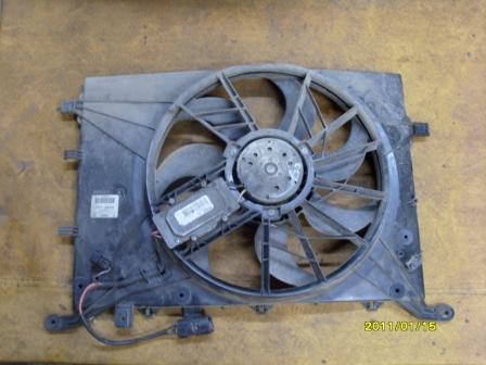

Это песня без слов. Самый секс ослабить хомут патрубка подвода воздуха непосредственно к дросселю (ключ х7 или плоская отвёртка), естественно ни ... фига туда не лезет, тыльную сторону ладони режет корпус вентилятора, нащупать торец можно только средним пальцем. Пришлось снять туеву хучу навесного барахла, включая трубу от турбины, воздушный фильтр, MAF и т. д. и т. п. для того, чтобы снять вентилятор: Присоединённое изображение ![]() |

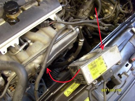

Да и масленой щуп вытащить и отложить в сторону, во время проведения работ - сыльно рекомендую. Я сам парочку сломал их, снимая дроселя в первые разы. На счёт нового дроселя- нет смысла его покупать новый. И не только из за его стоимости. Даже, если его и поставиш новый- он не будет работать, так как в запчасти он поставляется незапрограмирований, и програмируется после установки на автомобиль, дилерским оборудованием через шведский сервер. Тоесть его запрограмиролвать может только дилер. Даже ВИДА и ВЦТ2000 не помогает, если нету онлайн доступа на шведский сервер. |

Согласен, времени уходит немного, когда приноровишься. Это было первый раз.
Может есть какое-то отличие по моделям - я часа два убил, чтобы к хомуту подлезть, так и не смог (за 10 минут снял карлсона - тогда удобно)
Да, эту информацию я где-то на вольвовском форуме находил, что для нового дросселя нужен дилерский софт - Машинка едет, после моего вмешательства из семи ошибок по дросселю осталась одна В любом случае, ELK, спасибо за консультацию . |

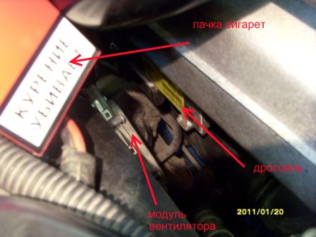

Сегодня повторил.
Сегодня он приехал на замену масла. Я опять всё перещупал - ну блин трудно туда подлезть, видно надо ещё тренироваться Присоединённое изображение ![]() |
