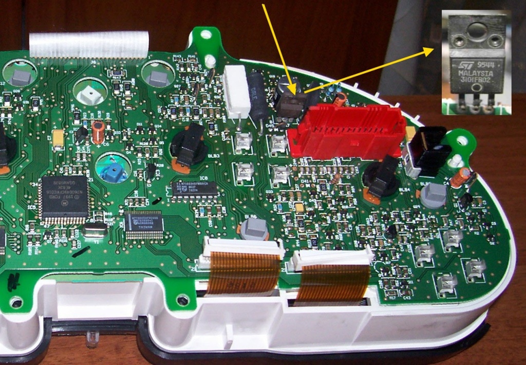

3101Fb02 сгорел транзистор в панелеи приборов , помогите найти, или аналог
Дата 21.10.2012 - 23:18
VW Sharan - 1999 года, та же фигня - сгорел этот же транзюк 3101FB02, отрубилась подсветка только самой панели (остально подсвечивается и регулируется). Но оказался каким-то секретным. Не смог по нему ничего найти, кроме того, что он обратной проводимости. Воткнул что-то из наших (КТ817) - заработало. Интересно надолго ли ?
Может кто богат даташитом на него ?

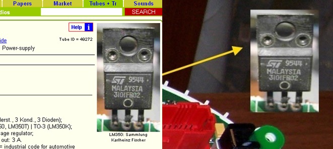

Юрий,вот что нашел на просторах... http://www.radiomuseum.org/tubes/tube_lm350.html

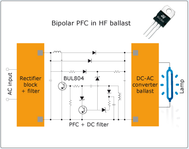

Судя по рисунку он как раз для ламп предназначен : http://www.st.com/internet/analog/class/822.jsp
P.S. Странно что требуется переменное напряжение на входе, наверное ошибка поиска. Вот этот поисковик выдал http://www.datasheet.ru/

Цитата (Vasilii @ 22.10.2012 - 02:38)
...вот что нашел на просторах... http://www.radiomuseum.org/tubes/tube_lm350.html
Спасибо, но я там был smile.gif . Именно оттуда и вставил в фото изображение транзистора
Дата 22.10.2012 - 08:52
Цитата (karel @ 22.10.2012 - 07:51)
... а если оттуда перейти по ссылке (на LM350), то как раз получим ту фигню, которая ни есть транзистор и которую предлагают на замену, на что и ведётся народ и получает очередной неизлечимый геммор с подбором резисторов, вкорячиванием радиаторов, вырезанием дырок в панели .... Короче, всего этого я уже начитался smile.gif

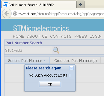

Дата 22.10.2012 - 08:59
Интересно и то, что свой (внутренний) поисковик пооизводителя "ST" у себя его не находит blink.gif
