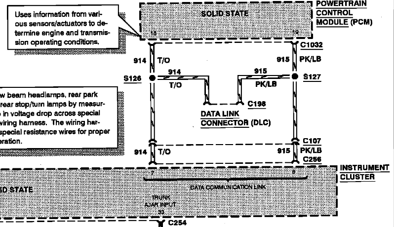

> Lincoln Continental V6 3.8 232 Cid, Схема управления двигателем
Дата 27.01.2011 - 00:43
- и для приборной панели

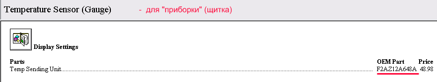

Дата 27.01.2011 - 00:47

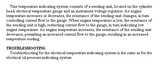

Эту же версию подтверждает описание работы индикатора температуры:
Дата 27.01.2011 - 00:48

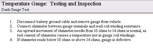

А так его можно проверить:

Ну и единственный вид связи, который нашёл между ЭБУ и "приборкой"

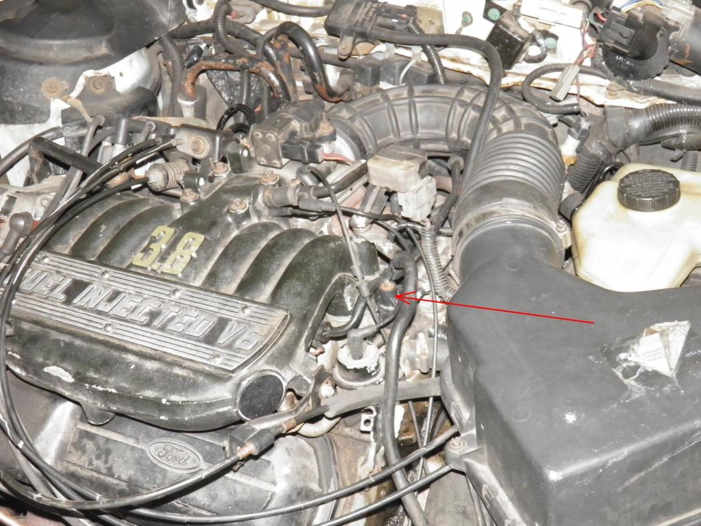

Сегодня дефект был устранен. Информацию о работе ДТОЖ я получал телефону, не видя машины. Владелей путем снимания и шевеления разъемов нашел датчик. Оказались разъеб расшатаны "мамочки" в разъеме. Действительно этот датчик работает и на ЭБУ и на "приборку". Еще раз спасибо, Юрий, за помощь!
