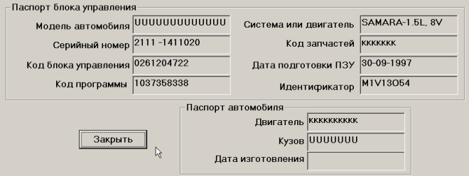

Привет Всем!Вот такая тема.Была 2109i.Вот паспорт.Глюков целая куча.Виной всему проводка(жгут впрыска).Вскрыл в 2х местах,а там каждый провод изолирован и все мерзко сделано.Клиент говорит был пожар и в каком-то колхозе ее восстанавливали.
-Вопрос:Какой жгут ЭБУ покупать клиенту,а то у него стоит Д\Д пьезоэлектрический,а сейчас под него наверное не делают жгуты?
Или можно ставить проводку под широкополосный Д\Д,а как тогда быть с распиновкой?

Это скорее всего Январь-4.
Не, в соседнем разделе CVESTOR вставил паспортные данные блока (я перетащил их сюда позже), это первый бошик. Можно брать современный жгут под широкополосный датчик и заменить в нем разъем ДД на родной от этого авто, а масса из нового разъема останется неподключенной.
Андрей,я тоже так кумекал.Смущает остальная распиновка-все остается так-же?Просто нету инфы по этому блоку, или на том как и у свежих Бошиков?
Дата 19.08.2005 - 02:56
Да, распиновки старого блока и новой проводки одинаковые. Бери проводку от М1.5.4 с широкополосным ДД и смело суй. smile.gif
