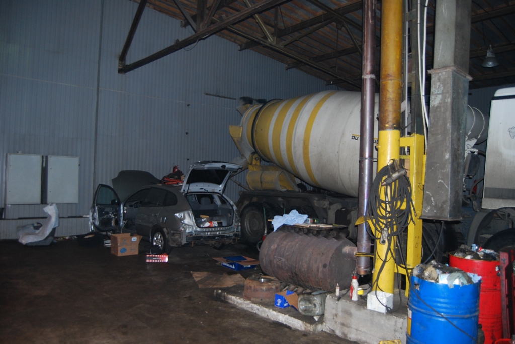

вот так выглядит авто среди грузовиков

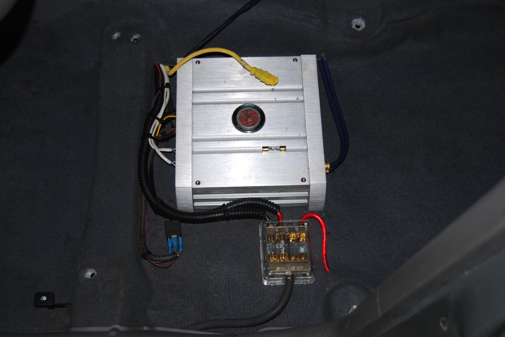

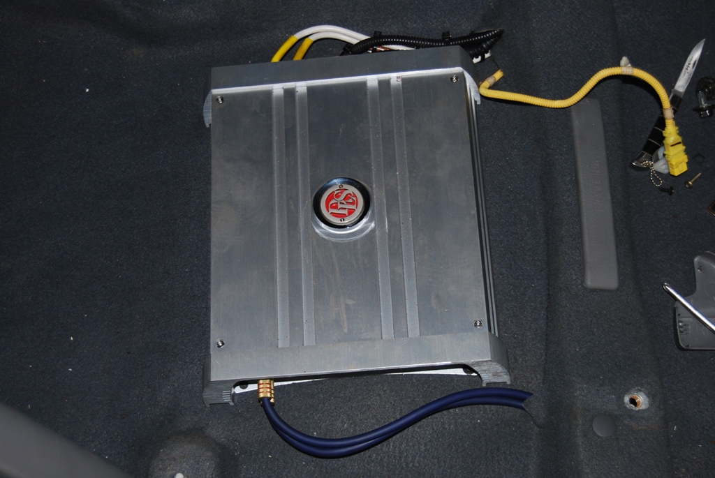

эт усилитель для пищалок, а рядом поместились дистрибьютер питания и уcилитель Remoute

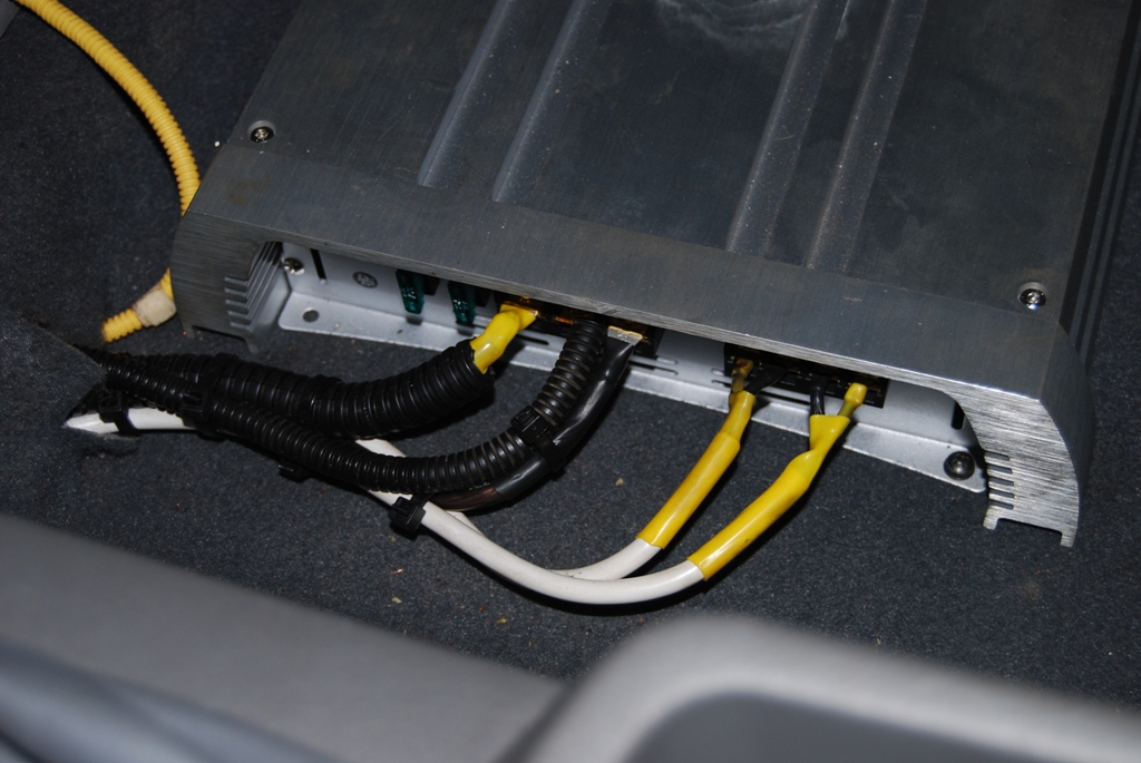

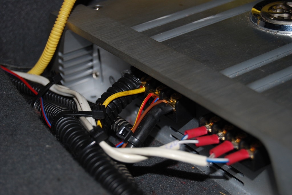

вот так уложены провода, я думаю, что красиво и безопасно

это усилитель для мидбаса, справляется на ура, я остался доволен

красота и безопасность))))))

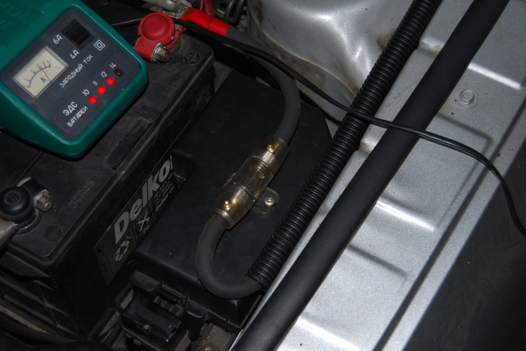

предохранитель для всея музона)))))

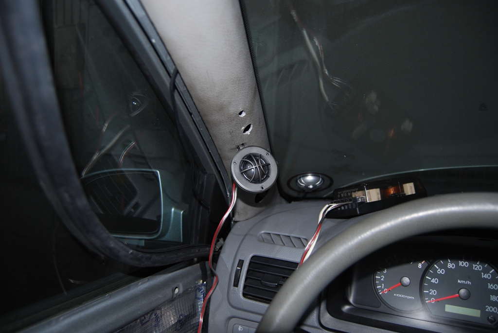

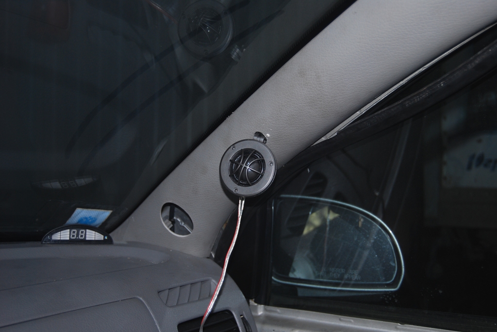

пищалки в стадии настойки и ориентирования (правая)

.....левая

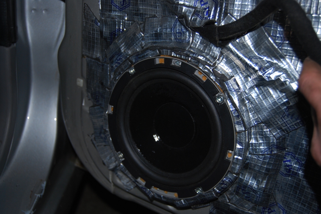

Мидбас "запечатан", можно одевать пластик

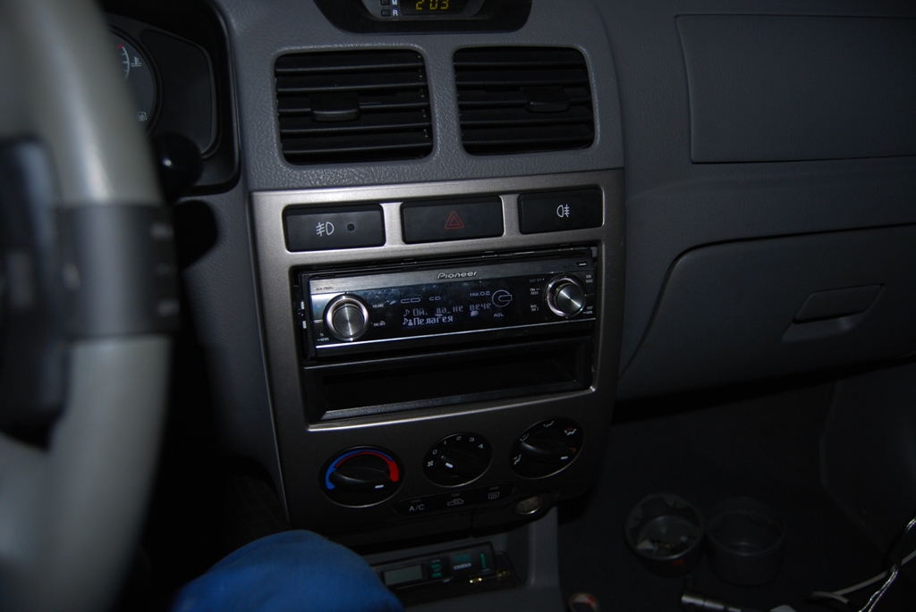

Собственно "голова" Pioneer P-88 RS

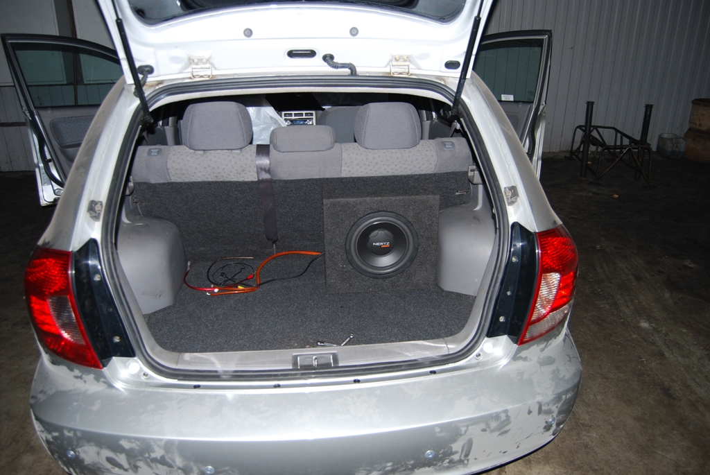

Бухалка готова.....а вот коробок с CD-чейнджером и усем еще пока нет.....

василий привет. подход грамотный, уважаю.... а вот чего с проводами то у тебя?
Vaskol83
Дата 13.04.2011 - 18:58
Спб
Сообщений: 1143
Пользователь №: 14944
На форуме с: 3.09.2009
с какими именно?
Vaskol83
Дата 18.04.2011 - 23:36
Спб
Сообщений: 1143
расскажу обо всех:
Сила от АКБ до дистрибьютера проложена сварочным проводом КГ-35,
далее через 3 предохранителя на усилители проводом 16 квадратов.
на динамики идут ПВС 1.5 кв. (более чем достаточно)
на саб от усилителя 4*6 кв.м. (нарезал от б\у мерсовской проводки)
межблоки:брал в нарезку направленный DAXX, "тюльпаны" жаба задушила покупать за 200 р. шт, поэтому купил наши отечественные по 25 р. шт., паяются отлично, качество не хуже, а цена сами видите))))
только на саб стоят старенькие Мистери......но попозжее поменяю......пока финансов нЭт.....

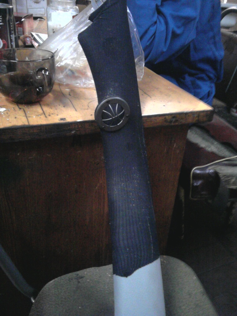

сейчас у меня процес изготовление подиумов для пищалок в накладках стоек (на фото видно подготовку)
делаю из колготок, потом эпоксидка, шпатлевка,грунтовка и сверху серый винил
P.S Сегодня уже зашпатлевал волосянкой
