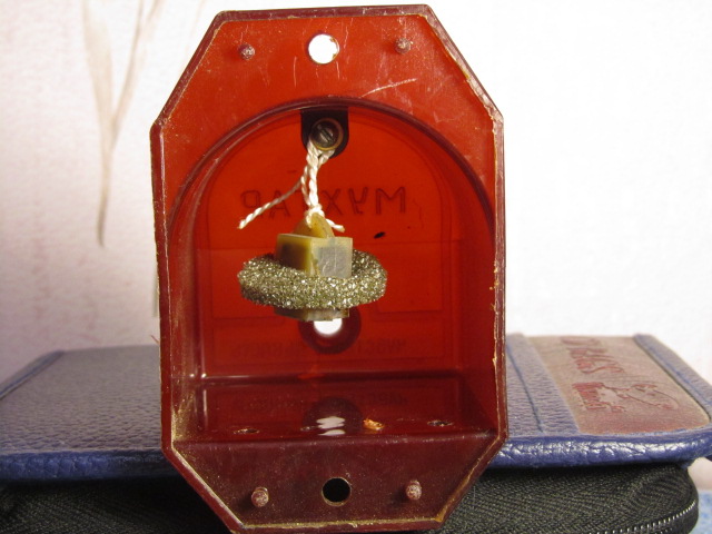

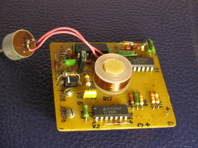

Стрелочный милиамперметр не выход из положения, потому, что он работает в одной плоскости. Когда то была такая себе простенькая сигнализация "Мухтар". Производителя не помю. Главная ценность её, датчик качания. Он устроен удивительно просто-расположенная горизонтально катушка, над катушкой, на ниточном подвесе расположен постоянный магнит. Чуствительность этого устройства по горизонтальной плоскости, очень большая. Если подвесить магнит на резинке от трусов, то устройство может работать и сейсмометром. (Например для жителей Сахалина).

На первом фото изображен корпус с магнитом. А здесь, сама плата с катушкой. Схему платы вышлю позже.
У меня тоже где то до сих пор такая лежит :-) Да, чувствительность качания у неё очень хорошая.

Почти у всех этих заморочках присутствует один недостаток, их нужно позиционировать при установке на сигнализацию. "Мухтар" в этом не нуждается. Когда- то поспорил с ребятами,что они не смогут снять колесо,чтобы сигнализация не сработала. Долго они мучились, только ничего у них не получилось. Несколько таких приборов я установил на мотоциклы. Эффект прекрастный. Не пойму, что мешает ставить такие датчики совместно с сенсор-шок датчиками?
