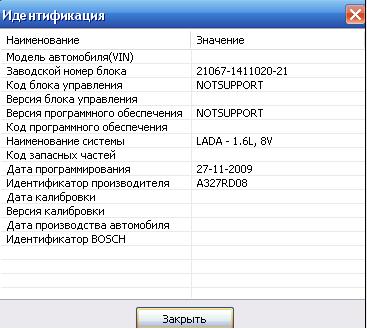

Чтоб не плодить тем.Блок ВАЗ М73 Е3.Пробую освоить элементарную работу с прошивками:убрать вторую лямбду и стереть ИММО.Работаю на столе простешим к-лине адаптером,блок двумя резисторами по 2КОм перевожу в BSLрежим.Считываю прошивку сток и ЕЕПРОМ.Нашёл в сети прошивку под Евро2.Новот непонятки:прошивка считываеися если в OpenDiagFlasher выбираю блок Автэл-не читается,выбираю Ителма-считывается.Выбор режима BSL-не читается,без этого выбора читается.Проблема в том,что-бы не угробить блок при прошивке.Вот иденты:

Это классика, она читается-пишется как ителма.

Где то попадалась тема про закрытый ЭБУ на классике.
На всякий случай, прежде чем шить, выложил бы Василич, что считалось.

Начитался в инете про закрытые,открытые,вроде считалась прошивка как открытая.А вот теперь залить надо евро2,для открытых блоков,а Ителмовскую или Автэловскую?Блок мой для тренировок,подарили,заменил ключи катушек зажигания,.Конечно угробить жалко.Если можно то ткните в прошивкуЕ2 для него.Считанное выложил сюда.
