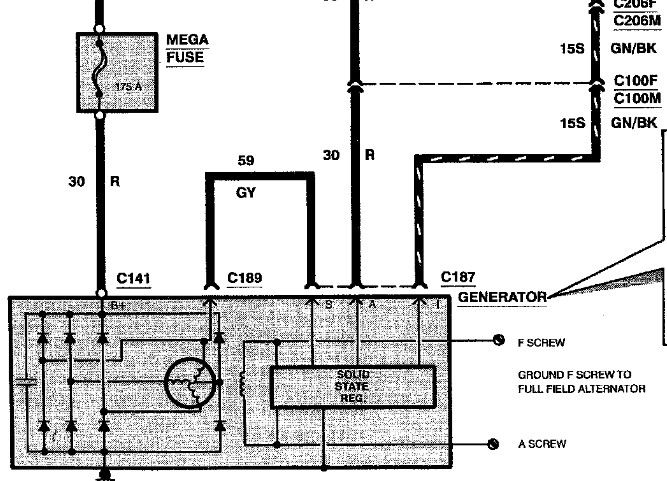

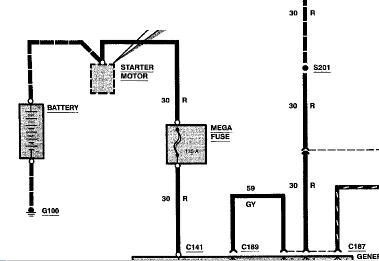

Приветствую,ребята подкиньте пожалуйста схемку подключения генератора или хотя бы рапиновку его выходов.
Дата 28.01.2011 - 00:12
Этого куска достаточно ?
Vasilii
Дата 28.01.2011 - 01:45
г.Иваново
Сообщений: 276
Пользователь №: 18753
На форуме с: 15.11.2010

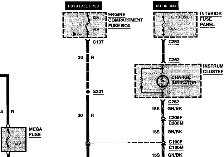

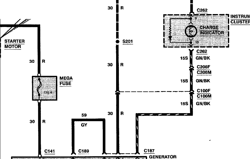

Если подскажете куда идут провда цветов R и GN/BK,то будет достаточно 199.gif
Я так думаю что R это +,а GN/BK идет на контрольную лампу? Я прав???
Дата 28.01.2011 - 13:19
Да.
Ну чтоб уж наверняка - добавляю:
Дата 28.01.2011 - 13:20
далее
Дата 28.01.2011 - 13:21
далее
