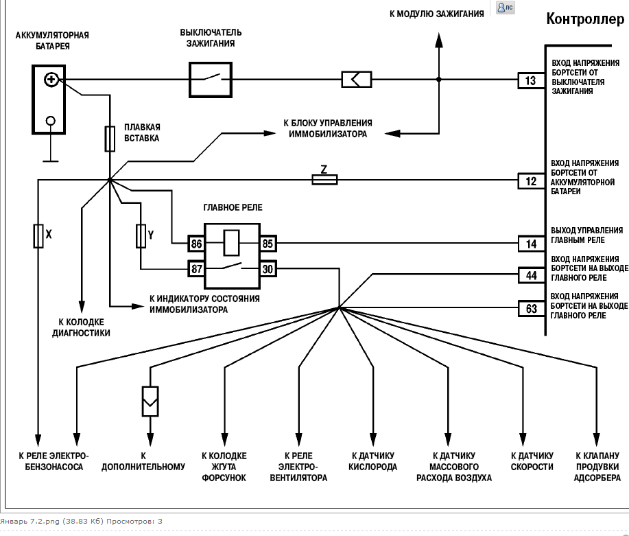

Итак: Умельцы поставили на карбовую ВАЗ 2108 инжектор. (Январь 7,2+, судя по разъёмам Евро 3). Был заменен мотор, и добавлен жгут системы впрыска с ЭБУ. Вся остальная проводка, в том числе и проводка моторного отсека, осталась на месте. Потом хозяин авто заменил ЭБУ на Январь 7,2., Е-2, лямбда установленна. (Т. е. уже без +). Ещё деталь - в авто не подключен "чек" и отрезан диагностический разъём. Т. е. сканер подключать некуда. Деффект - мотор не глушится от ключа зажигания. Но, если затянуть ручник, (авто неподвижно и на нейтрали), то мотор глушится замком зажигания. ХОД ПЕРВЫЙ: Я проверил, как запитан М. З. (Подключил контрольку к модулю). При вкл. зажигания, контролька загоралась, а после выключения, гасла только через 5-10 сек. Т. е. модуль, запитан от главного реле. Насколько я помню, питание должно идти от замка. Что и подтверждает эл. схема. Потом я проверил питание на 4-ех пиновом разъёме карбового жгута зажигания, который остался висеть возле вакуумн. усилителя. На нем питание появлялось и отключалось, синхронно с замком. Я предложил хозяину запитать М. З. от этого разъёма... (Т. е. ч/п откусываем и подключаем к г/п. Дескать, установщики не туда подключили модуль, а так мы отключаем искру и мотор глохнет). Поэтому я начал искать, где провод от М. З. (ч/п) не туда подключён. Но... Проследив весь провод, от разъёма М. З. до ЭБУ я не нашёл следов вмешательства в проводку. Провод доходил до обжимки, которая возле гл. реле, в девственной нетронутости... Я удивился, но повторно предложил хозяину откусить этот провод, (хотя я не любдю свинячить в проводке). Но, хозяин спросил: "А, почему же при затянутом ручнике, мотор глохнет?" И, тут же, запустив мотор и выключив зажигание, (мотор продолжал работать), поставил авто на ручник. Мотор, сразу же, заглох. Повторили эксперемент ещё раз - при опущенном ручнике мотор не глушится, а при поднятом глохнет. С таким деффектом, авто ездит уже год. Присоединённое изображение (нажмите для увеличения) ![]() |

Очень тепло, только что, конкретно, намудрили и почему самоблокировалось? Для Пожарника: Сигналка и автозапуск не причём. |

С комбинацией приборов,,,масса надёжная ? Ручник даёт минус,ведь когда пропадает основная масса на кузов,тоже включается цепь зажигания и бензонасос даже. Включится ГР может только при наличии + на13 выводе даже через лампочку. |

Очень и оченнь тепло. ............................................................................................................ Понял, что схема Январь 7.2. не соответствует и смотреть нужно по факту. Поэтому ХОД ВТОРОЙ:Решил посмотреть как организовано питание ЭБУ по клемме "15". Оказалось, что умельцы запитали ЭБУ от реле зажигания,(которое возле замка зажигания),подключившись к выводу "87",провод г/ч. Вроде как, всё правильно... Потом замерил вольтметром напряжение на этом проводе. При включённом зажигании и заведённом моторе на нём было напряжение бортсети, а при выключенном зажигании, но работающем моторе 3 вольта, а при поднятии ручника 1,5 вольта ??? Вот при этих 1,5 вольта мотор заглох. |
