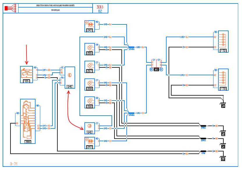

Это, ИМХО, кнопка включения аварийки:
Дата 3.02.2011 - 19:51
Есть несколько разновидностей схем (я не разбирался в тонкостях), но кнопки и реле во всех подключены одинаково:
Дата 3.02.2011 - 19:55
125 - кнопка
645 - волшебное реле (ИМХО бесконтактное)

Юра, спасибо! Я видел под торпедой какой то блочек, к которому подходят пару десятков проводов... Неужели это реле 645? Судя по нумерации выводов, их там должно быть много... А я на этот блочёк и не подумал... Интересно, что и повороты, и аварийка запитаны от одного предохранителя. Возле него, ещё, нарисован символ магнитофона.

Дата 4.02.2011 - 11:33
Вот из ТИС правда скрин не иртерактивный, при наведении курсора не выводится название и гиперссылки на другие разделы
