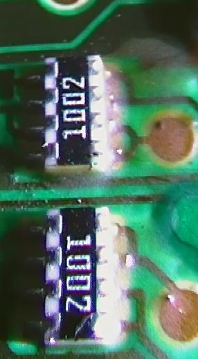

добрый день уважаемые форумчане. ситуация следующая, приехала сегодня мадам на фиесте, с её слов на машине самопроизвольно отказывает щиток приборов. при беглом осмотре как это всегда и бывает всё было абсолютно адекватно...... машину оставили на диагностику....... после снятия обнаружилось что сей деффект проявляет себя только при легком постукивании по плате сзади при этом гаснет подсветка одометр , ну вобщем светится только airbag и масло.... приэтом авто не заводится, сканер говорит что нет связи с иммобилайзером. из всего этого напрашивается вывод что гдето на плате банальный обрыв или непропай.... вопрос в следующем..... ктонибудь когданибудь их разбирал или нет..... там все на защелках..... и кроме стрелок проблем видимых нет..... стоит ли туда лезть ? нарушится ли при этом тарировка стрелок? заранее благодарен.....

разобрал без проблем.... осмотрел всё под лупой, осмотр ничего не выявил..... в районе пайки разъема какойто непонятный белый налет , помыл калошей и пропаял, всё что смог сделать..... при подключении ведет себя также странно, и ещё до меня в неё уже ктото лазил, на циферблатах маленькие еле заметные отметки начального положения стрелок, на плате примерно посередине какието шесть контрольных точек, на них левая пайка явно не заводская... наверное пробег мотали.... Былобы неплохо схемку, наверное нереально, но будем рыть....
p.s.... кто знает как связан иммо с панелью? или он в ней? при замене комбинации наверное возникнут проблемы с иммо.....

врятли в приборке иммо. там только индикаторная лампа. скорее цепь прервалась когда панель отключили. скорее всего в разьемах на панели приборов дело. сегодня на i30 беда аналогичная была. поджал разъемы. уехала.

иммо именно в панели..... сегодня победил, два дня юзанья с микроскопом не прошли даром...... там всё на SMD..... так вот какоето типа сборки сопротивлений размером с игольное ушко (такая хрень микроскопическая на восьми ногах) всему причина микротрещина на двух ногах..... паял иголкой примастыренной к паяльнику под микроскопом..... всё получилось..... завтра так называемый тест драйв и машина уедет...... фотки завтра......
