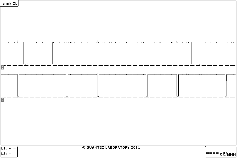

Синхронизация с такого мотора, мож кому пригодится.

Парни посдкажите управление катушками плюсом или минусом? Зарание спасибо.
Дата 4.01.2012 - 21:57
Трудно сказать точно. Предпопложение- по плюса, но лучше ткни осциллом
