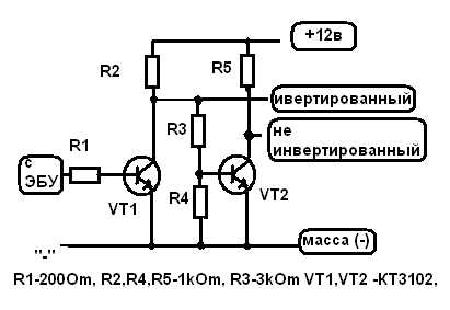

Убери всё родное и поставь ВАЗовский модуль, или от ДЭУ Ланоса, Нексии. единственное что может понадобиться это преобразователь уровня на 2-4 транзисторах спаять, чтобы искра была не по фронту, а по спаду импульса управления т.е с компьютера управляющий импульс 2-5 вольт который открывает транзистор ключа подать через резистор 100-1000 ом на базу КТ3102 эммитер на массу(-) коллектор через резистор 1-3ком на +12в, с коллектора сигнал на вход вазовского модуля (старого образца с встроенным коммутатором). Если нужно инвертировать, то с коллектора первого транзистора через делитель на базу следующего каскада ,а с него уже на модуль. если повторного инвертирования не нужно, то VT2 и резисторы R3,R4,R5 не нужны. На каждый канал по такой схеме, залить в подходящий корпус или термоусадкой закрыть, после проверки и настройки. И забудешь о ней. только провода с насвечниками подходящие подобрать и всё. А по масложору,- сделай раскоксовку Лавром МЛ202, не дорого но действенно. Кольца сразу тебе спасибо скажут!

ок спасибо огромное от меня и ещё от многих маздоводов)
я так сделаю как начнуться проблемы с катушками от каризмы- они тоже как и мои DIS
