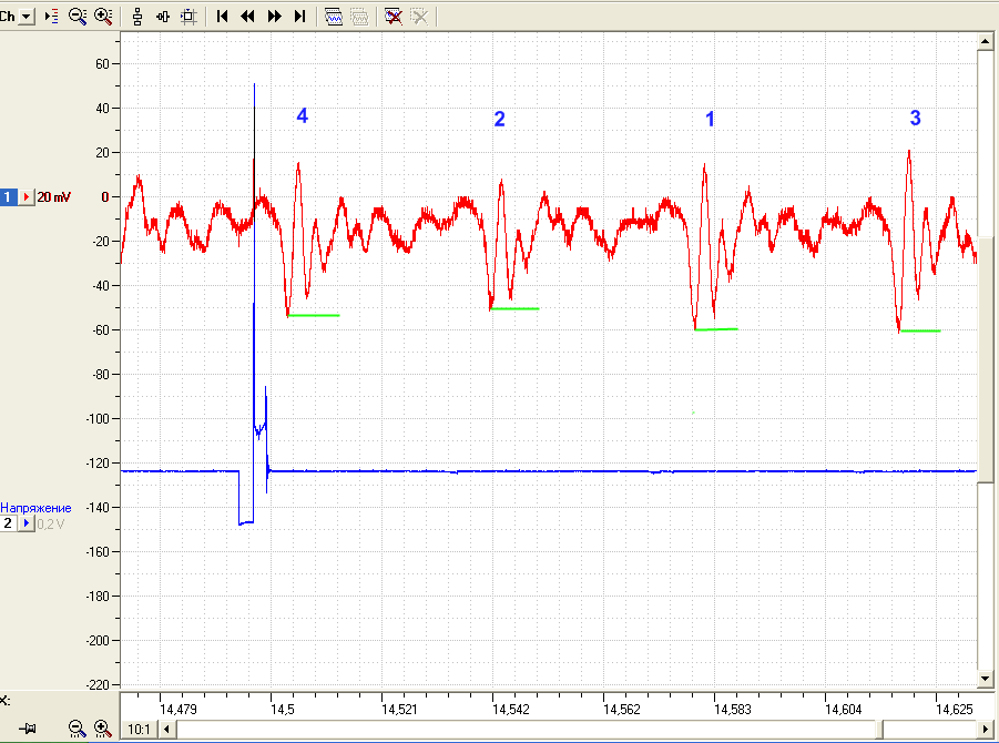

Решил воспользоваться методом gnat"a, довольно часто поверяю так производительность форсунок (сброс давления в топливной рампе) на работающем двигателе - ни разу прокола не было (синхра по 1-му цилиндру).
Клиент, увидев картинку, тут же (завтра) согласился на стенд.

avtokiller
Дата 20.02.2011 - 07:39
Барнаул
Сообщений: 608
Пользователь №: 11912
На форуме с: 10.10.2008
Ого, а можно такую картинку после промывки? Хочу тоже такой датчик. Плохо что текущие форсы им не увидеть.
