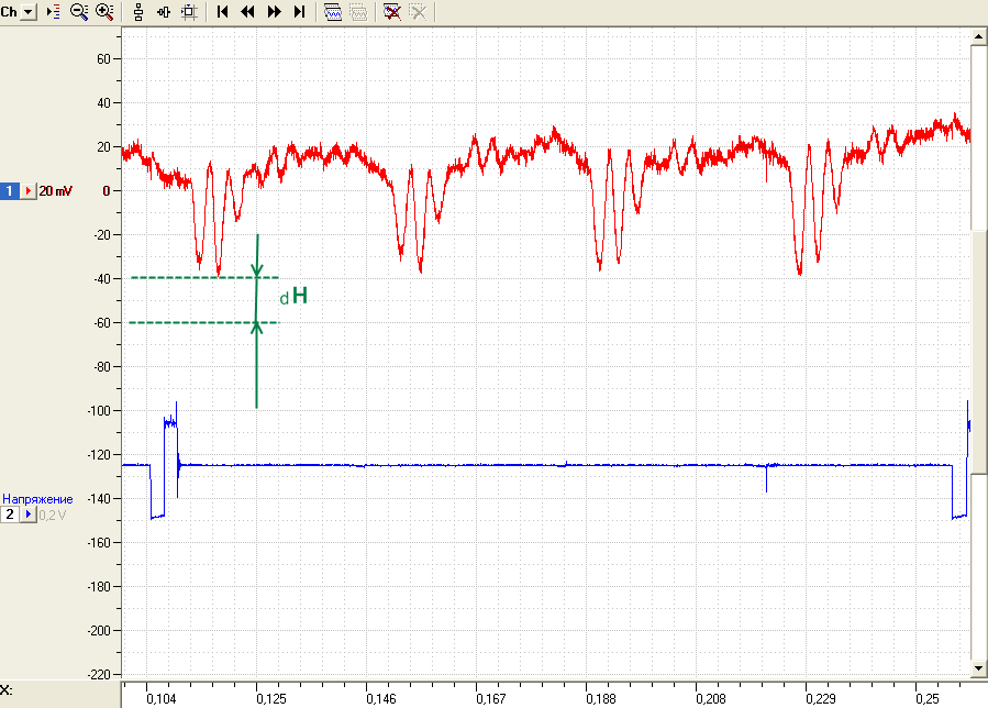

Цитата (avtokiller @ 20.02.2011 - 08:39)
Ого, а можно такую картинку после промывки?
Пожалуйста.
Позволю себе небольшой комментарий:
- величины падения давления практически выровнялись;
- за одно и уменьшились на "dH" по сравнению с "немытой" осциллкой, т. к. мозг тут же сократил время впрыска с 3,8 ms до 2,6 ms.

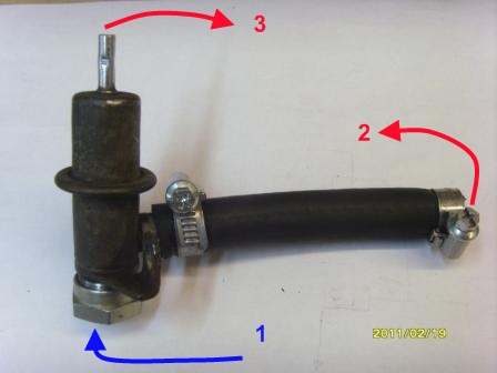

Рампа на Opel"е бессливная и без регулятора давления. Пришлось из старого регулятора ВАЗ за 10 минут "на коленке" слепить - сработало:
1 - слив заглушил монеткой с паронитом
2 - к штуцеру замера давления топлива
3 - к пьезодатчику

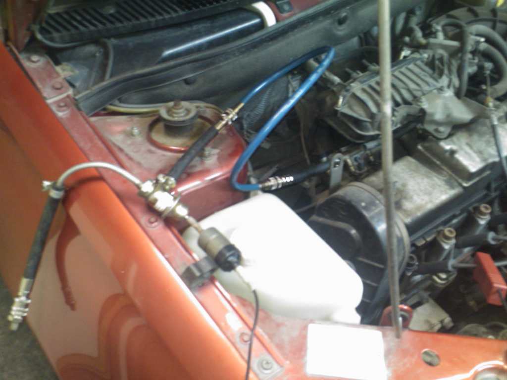

Сейчас переделываю по-красивше: надо исключить гибкий шланг,колебания от вибрации двигателя сильно портят осциллку в верхней части. На авто с РД в рампе - картинка намного красивее.

Ааа.. Т.е. тут принцип регистрации колебаний воздуха.
Надо и такой попробовать слепить. Регулятор ВАЗовский валяется.
Я делаю датчик, как рассматривали на форуме
http://mlab.org.ua/forum/viewtopic.php?f=8&t=471#p9634 (правда сейчас чего-то форум не доступен)
Т.е. непосредственно контактирующий с топливом

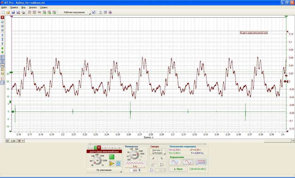

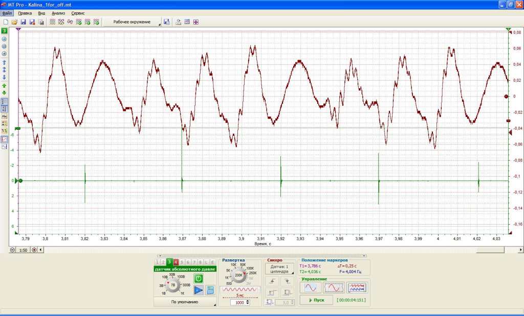

Да, пока было время, по быстренькому собрал приблуду на основе регулятора давления ВАЗовского, ну и Калинку свою помучал. Чуть позже выложу осциллки
Вот картинка, отключена 1-я форсунка.
Индуктивный датчик на первом цилиндре
sdl2000
Дата 21.02.2011 - 22:02
Все форсунки включены
Судя по этой картинке, первая форсунка чуть подзабита.
Может выберу время, сниму, проверю

Но сигнал-то из впускного коллектора, судя по формам осциллок ?
