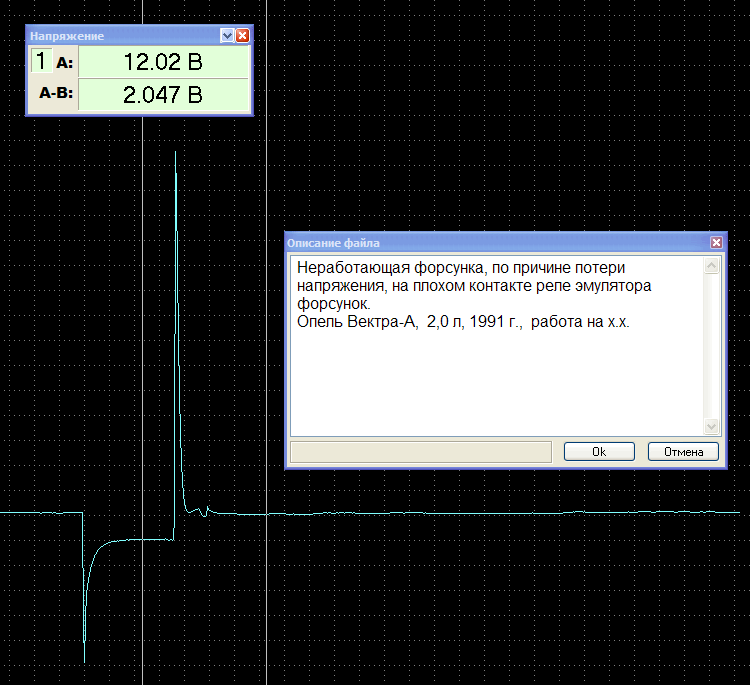

Цитата (submehanic @ 15.02.2011 - 01:19)
Ну а хотя бы контролькой поочерёдно управляющие импульсы на форсунках проверить есть возможность?
Юра, а контролька не всегда и покажет... Недавно была Вектра, (газ/бензин), с плохим контактом в эммуляторе форсунок. Так светодиодный пробник исправно моргал, а при прослушивании стетоскопом форсунка не щёлкала...
На осциле видно, что сразу после замыкания упр. вывода на массу, напряжение поднимается до 12 вольт!
