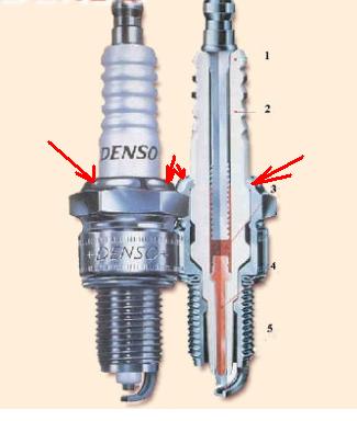

Возьми свечу, сточи завальцовку, выйми изолятор, привари штуцер, вкрути в цилиндр и подай воздух на такте сжатия - и слушай где шипит (выхлоп, вентиляция, впуск (для впуска открывай дроссель). Пройдись по цилиндрам и сравни.

Вот в каком месте нужно сточить завальцовку, после чего изолятор 2 легко вынимается вместе с центральным электродом, остаётся одна железка с резьбой.
