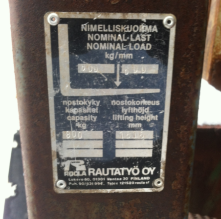

Подниму тему по ретро инструменту, и использованию оного.
Отдельную создавать не вижу смысла. Фото этого чуда выложу если заработает.
Если кто то имел дело с ремонтом гидравлики, нужен совет.
Подарили Рохлю (Rocla rautatyo модель OY???), грузоподъемность 800 Кг, высота подьема "Ножей" 1515мм.
Насос качает, но проблема в главном цилиндре, манжета отсутствует. Внешний диаметр Цилиндра 40мм, диаметр проточки штока под манжету 25 мм. Как подобрать манжету?
Или может у кого то есть идеи что сделать чтобы эта конструкция заработала.

Дата 23.01.2019 - 19:51
Внутренний Диаметр цилиндра. Вытачивается из капролоктана или из любого пластика кольцо одевается по маслу с помощью нитки и всё.
