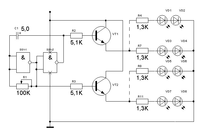

Такую схему я и имел ввиду. Ну не запускает она реле с управлением от фазы. Даже где-то собранная схема валяется. Может я что-то не так делаю.? Но реле

Запускает без проблем.Mobiletron - как то не обращал особого внимания,это альтернативное,довольно посредственного качества(работаю с BOSCH,Valeo,Сargo) ...Valeo старого и нового поколения с одной переменкой - без проблем,BOSCH с безщёточных генераторов водяного и комбинированного охлаждения с переменкой - без проблем,Nippon denso,практически все генераторы не содержат разделительных диодов, - без проблем(Marelli тож эту "моду" подхватили)Ford со своими Visteon ,Motorcraft-мерзость редкостная-то-же проверю...Схема вывода переменки именно такая как я приложил в предпосте(дальше,там можно сделать всё по-другому), можно из цепи вышвырнуть тот кандёр - всё будет работать.Понятно,что отклик на сигнал DFM той схемой не проверить(хотя за всю жизнь раз только встретился Jaguar с такой проблемой,при этом реле давало красивую "отсечку")Ничего страшного и особого в этой переменке не вижу.Разговаривал с несколькими автоэлектриками - панически боятся её laugh.gif ,электронщики начинают умничать про разность линейного и частотного напряжения ohmy.gif ...В наличии фирменная, на гарантии приставка к автотестеру для проверки РН(куча денег),второй переменки нет...Покупать китай(500$) ради St2(ещё-б она работала!))?Потому снова вспомнил молодость,почитаю,постараюсь двинуть фазу на 120 и...уверен на 95% - всё будет работать..Нет тут никакой высшей материи smile.gif Потом буду сидеть с вами на форуме и обсуждать способы пайки токосъмных колец ротора(умора,я хохотал) smile.gif

У меня такой же прибор на кт807 и кт808.Может не пускается потому что фазу отдельным тр-ром подаю?Попробую с этого же тр-ра
На неделе займусь проверю,может ларчик просто открывается. Спасибо
Попробуйте взять две фазы от задающего генератора преобразователя 1ф в 3ф. Если нужна схема найду.

По поводу двухфазного регулятора можно сказать, что по межфазному напряжению и сдвигу фаз можно более достоверно определить проблемы в статоре. Но учитывая то, что размеры чипа регулятора и тяжелые условия работы, не позволяют разместить в нем сложную аналоговую схему или, взамен ей, более производительный контроллер, я смею предположить, что производители ограничились на входах St1 и St2 дифференциальным усилителем. Это подтверждается тем, что регулятор свободно запускается при подаче сигнала на один из входов, при этом другой должен быть или свободен, или фаза сигнала сдвинута ( не обязательно на 120град, можно и на 180, и форма сигнала не имеет значения: усеченная сверху синусоида или прямоугольная).
Что-то эта фраза не дает мне покоя. Если Сергей проговорился,то может попробовать схему на ЛА7с подбором С, а транзисторы запитать от 12V. И будет прямоугольной формы и сдвиг 180 град. Что думаете коллеги? Особенно интересует меня мнение Denkisan и КММ.

"...Это подтверждается тем, что регулятор свободно запускается при подаче сигнала на один из входов, при этом другой должен быть или свободен..."
- при таком способе проверки(проверил около 20шт заведомо рабочих РН) все реле показывают перезаряд.
