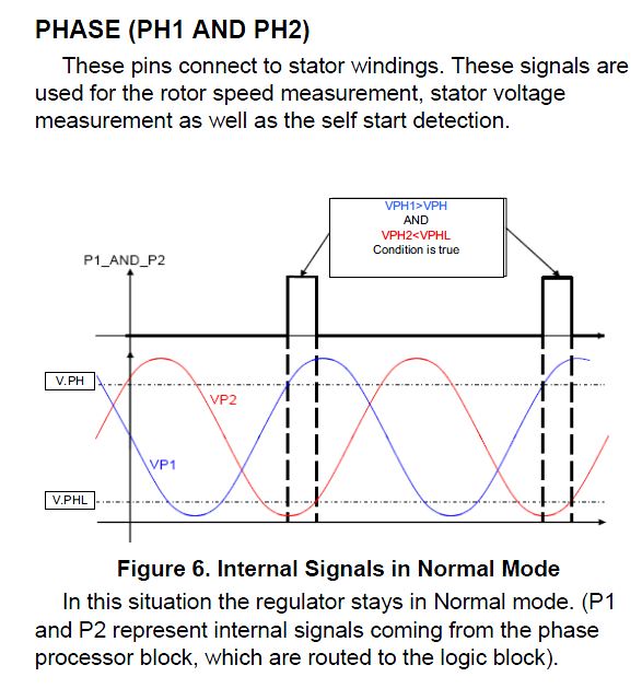

Вот наконец-то попался документик, поясняющий принцип использования двух сигналов фаз статора генератора. Суть такова: по длительности импульса, между срабатываниями компараторов верхнего и нижнего уровней (см. рисунок), которые конролируют разные фазы, судится о состоянии статора. Напряжения срабатывания компараторов зависят от нагрузки и скорости вращения ротора, и выставляются программно.
Дата 23.06.2011 - 21:40
Спасибо за информацию. Только,как программно выставляется напряжение срабатывания компаратора? Генераторы не имеют связи с ЭБУ или производится программирование чипа регулятора?

Не думаю, что кому-то принесет пользу информация о внутренних установках регулятора. Практически все современные регуляторы в своей основе содержат контроллер. Это не значит, что он должен иметь связь с "внешним миром", он работает по внутренней программе, заложенной при изготовлении. Применение контроллеров избавляет от многих проблем, связанных с настройками и управлением периферийными устройствами, а также значительно экономит место. Нереально уместить аналоговую схему или схему на "жесткой логике" регулятора с многими функциональными возможностями в нынешние размеры "чипов"

Мое мнение,что любая информация не бывает лишней. Если можно , в каких регуляторах стоит контроллер. Например я получаю DE701 от Transpo и простые и цифровые, а габариты одинаковые.
Больше интересую регуляторы с управлением от двух фаз.
