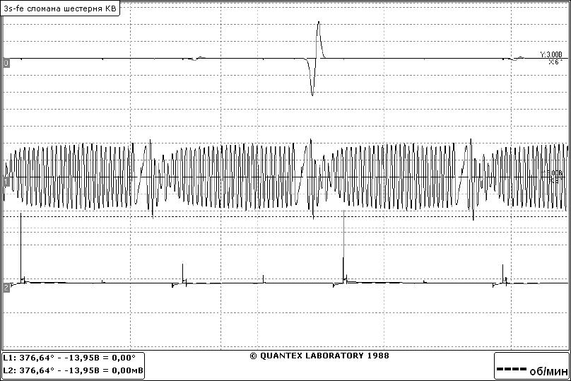

Цитата (picnic @ 14.02.2011 - 19:18)
Любопытно было бы взглянуть на осцилку
Выглядело бы примерно вот так. Это с 3S-FE тоже со сломанным зубом, эта машина нормально работала но имела ограничитель на 4000 об.
