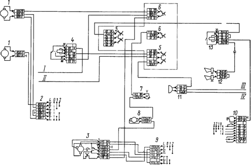

привет всем! подскажите схему подключения электродвигателя отопителя на камаз или где ее можно скачать. знаю одно что они работают в паре
Дата 21.02.2011 - 16:36
Схемы нет,но переключается клавишей,малые обороты, моторы включены последовательно,большие паралельно.
ГАЗ-3307,та же схемотехника.
Такая подойдёт,цветная и вся : http://www.autoreview.ru/forum/forum79/topic11395/
Вот здесь ещё и выносные,отопитель в том числе : http://www.remkam.ru/rukovod21

желательно бы схемку а так голову ломаю как их подключить
Вот схема отопителя KAMAZ. Все просто.

спасибо большое выручили!
Дата 23.02.2011 - 16:25
Алексей,на ГАЗонах стоят 2 клавиши,а на татарине 1 там немного разные схемы,ну а принцип один и тот же.

Спасибо за схему! Взялся тут было подпаленый востанавливать, голову сломал.

Здравствуйте. Кто подскажет, где в камазе стоит реле электродвигателей отопителя? Пригнали камаз 89 года, а там столько наколхожено stena.gif
Дата 11.01.2014 - 19:06
Нет в Камазе реле электродвигателей отопителя, есть только клавиша и схема подключения выше постами.

у меня во всех схемах, какие сумел добыть, (две книги и инет) кнопка дистанционного включения массы запитана с реле двигателей отопителя, собственно говоря, мне все-равно есть там это реле или нет, мне необходимо подключить дистанционное включение массы, может быть, в этом вопросе кто что подскажет?
Дата 11.01.2014 - 20:08
Реле отопителей есть,оно же блокирует вЫключение "массы" при включенном зажигании.
Реле пятиконтактное,расположено за щитком прибором или в среднем ,где предохранители.
По второй моей ссылке,первая схема ,реле Nо 9 ,кнопка Nо 8.

Включить сможешь, выключить нет...

я когда отопитель включаю, никакая релюшка не щелкает, видимо, подключено напрямую, как сказал колдун, в таком случае, откуда можно запитать кнопку выключателя массы? И фатально ли, если она не будет блокироваться при включенном зажигании?
